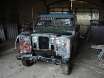

Tak už jsem taky čerstvým majitelem Dědka. Rozhodl jsem se nakonec, že zachráním tohoto mrzáčka. Tak mi držte palce :sweat

A hned první dotaz. Je nějaký problém dát na dvojku parabolická pera? Kde je koupím?
A dotaz na znalce: Je tohle auto SII nebo SIIA??? A jeké jsou mezi těmi typy vlastně rozdíly?

paraboliky neni problem dat, koupit v Anglii primo, nebo pres nekoho zde na foru
z fotky se to fakt moc nepozna, zjisti vyrobni cislo, nebo rok vyroby, to napovi vic, nebo se podivej na ram, jak ma upevneny drzaky popruhu zadni napravy, sikmy vzpery pred bulkheadem, uchyceni brzdovych trubicek vpredu na kola, to vsechno identifikuje variantu

Shollochov píše:A dotaz na znalce: Je tohle auto SII nebo SIIA??? A jeké jsou mezi těmi typy vlastně rozdíly?
Podle těch miniobrázků na eliottově webu to je S2A..., je tam šítek s výrobním číslem?

#13 Příspěvek od Shollochov » 09 zář 2011 19:56
Štítek jsem žádný nenašel. Nemělo by výrobní číslo být vyraženo i někde na rámu? Zajímal by mě docela rok výroby. Nakonec je to ale stejně asi jedno, moc toho z původního auta nezůstane. Takže když nic nezjistím, nějaký rok mu přidělím :lol:

Shollochov píše:Štítek jsem žádný nenašel. Nemělo by výrobní číslo být vyraženo i někde na rámu? Zajímal by mě docela rok výroby. Nakonec je to ale stejně asi jedno, moc toho z původního auta nezůstane. Takže když nic nezjistím, nějaký rok mu přidělím :lol:
Jeho výrobní číslo budeš určitě potřebovat,pokud ho budeš chtít přihlásit...

No a můžete mi někdo prosím poradit, kde mám to číslo hledat? Určitě nebylo jenom na štítku...

Je na pravé přední špičce šasí na předním držáku listového pera.
Pokud není vyrezlé...držím palce :wink:

kryten píše:Je na pravé přední špičce šasí na předním držáku listového pera.
k.
Díky, jak do toho začnu vrtat, zkusím tam zapátrat...
