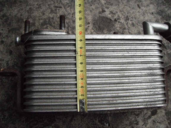

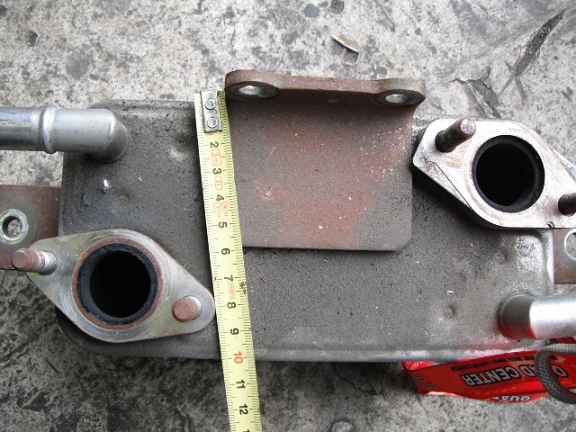

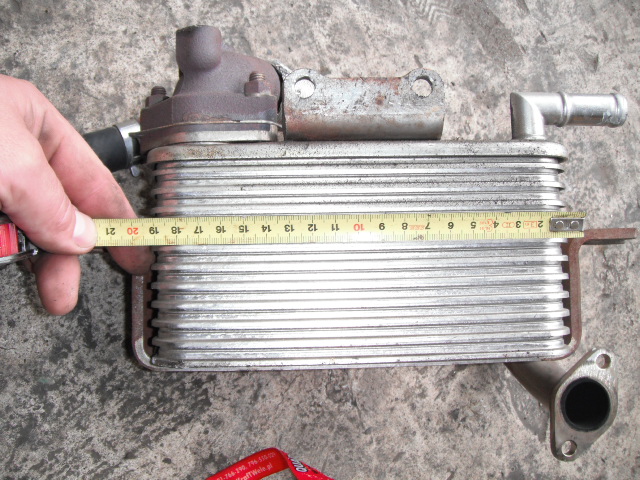

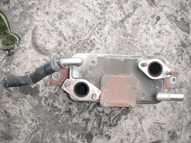

#1 Příspěvek od bahnak » 20 zář 2011 12:04
lamelovej vymenik.
Naposledy upravil(a) bahnak dne 20 zář 2011 12:12, celkem upraveno 1 x.

#4 Příspěvek od DanoDEF » 20 zář 2011 14:08
... to si vykuchal z nejakeho auta ?

#8 Příspěvek od libovka » 20 zář 2011 19:49
Problém je že TD5 při volnoběhu spíš chladne místo aby se ohřívala takže s 80°C moc nepočítej.To bys musel po cestě zastavit a hned se jít osprchovat.
Jinak to co je zde na fotkách je chladič spalin k EGR ventilu.

kamca píše:Nas vypada takhle
To vypada super akorat musi bejt velka strata teple vody v tech hadicich od motoru. :yes

bahnak píše:
No neni. Behem 5 min je voda krasne tepla.Zapina se to tak, ze nastavime aby topilo topeni v zadni casti auta/ovlada se zvlast predek a zadek/, jen nezapnem vetrak a voda se hned ohreje.

to kamca: jak to máš zapojené?Topná voda z motoru ti jde do těch výstupů co jsou dál od sebe a voda kterou se sprchuješ ti protéká těma výstupama co jsou u vedle sebe?

libovka píše:to kamca: jak to máš zapojené?Topná voda z motoru ti jde do těch výstupů co jsou dál od sebe a voda kterou se sprchuješ ti protéká těma výstupama co jsou u vedle sebe?
Jo presne tak by to melo byt. Nebyl jsem u toho zapojovani, ale ta hadice co je na fotce z vystupu co jsou blizko sebe jde prave ke sprse.
Ty hadice s modrym pruhem jsou z motoru.

#20 Příspěvek od bahnak » 21 zář 2011 12:28
Kanec ma ten lamelovej vymenik co je tu na fotkach ale menši v D1 rozbaleni te sprchy trva asi :time max 2 min..
čerpadlo hozene v řece motor na volnobech a voda okorat.a :rain vysprchovalo se nas 5.a žadnej spech :yes
