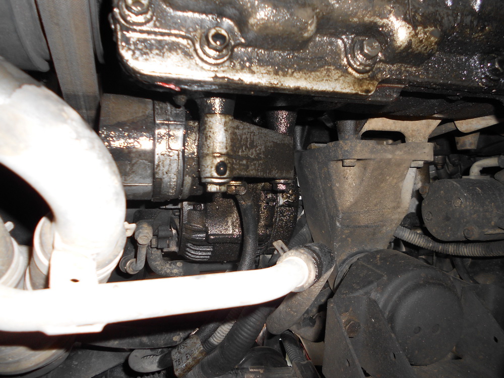

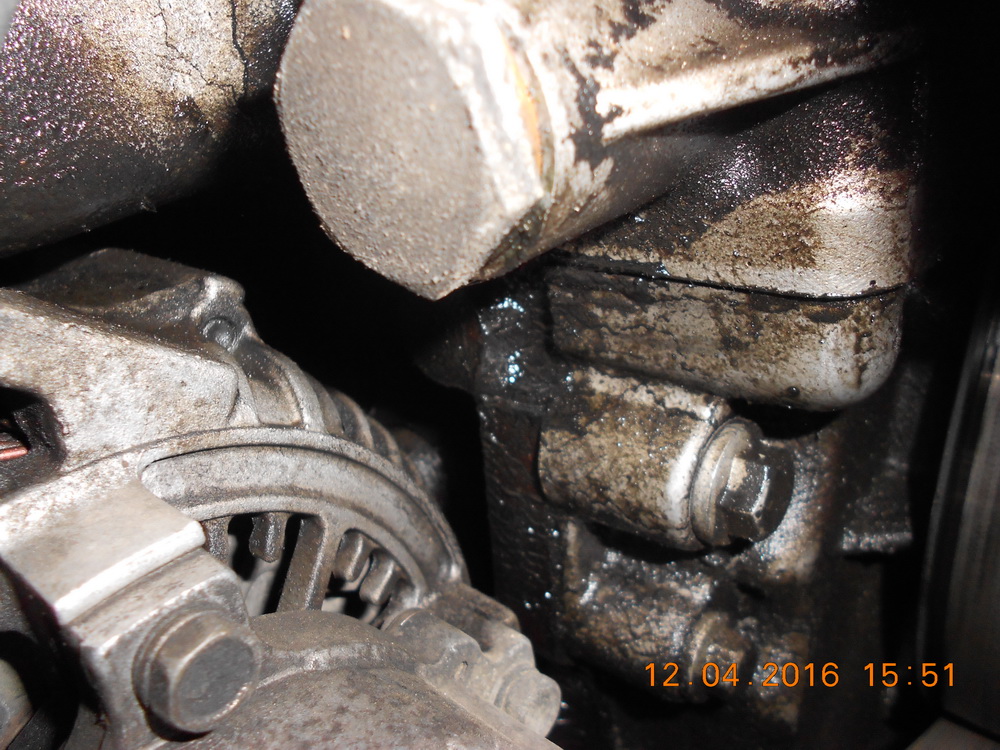

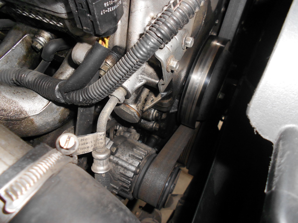

Dobry den, potreboval by som poradit. Mam podobny problem s unikom oleja. Tecie mi to na pravej prednej casti motora pod nasavanim. Je z toho zachcany alternator. Veko ventilov aj dekel vacky mam pretesnene odtial to nieje. Tiez netecie vakuova pumpa na alternatore. Neviem odkial by to mohlo ist. Prikladam par foto. Dik za rady.

Nikoho nenapada odkial by to mohlo chcat? ze by zpod hlavy? je tam blby pristup treba dat dole sacie potrubie to sa mi zatial nechce preto sa pytam..

Z fotek to není vidět, ale není to tam rozházené zepředu z motoru? Já jsem teď po 5 letech měnil znovu přední těsnění co kryje díru za kterou je vačka.

vladob8 píše:Nikoho nenapada odkial by to mohlo chcat? ze by zpod hlavy? je tam blby pristup treba dat dole sacie potrubie to sa mi zatial nechce preto sa pytam..
chcije ti to z dekla na vacke podla mna

Sice jsem to viděl na jiném autě, ale od EGRu prosakoval sáním černý sajrajt a byl zasr... půl motoru.
