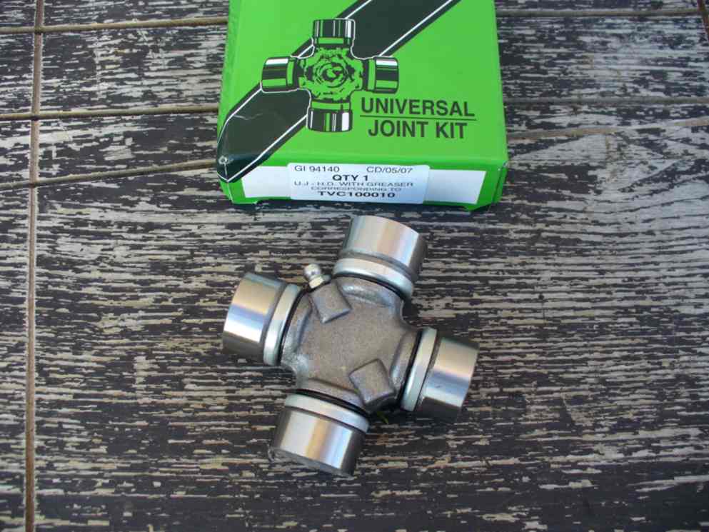

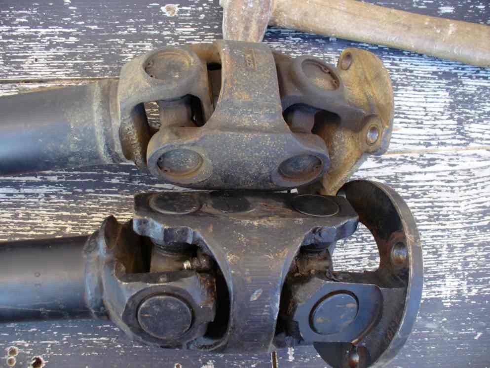

Tak jo když mi Disco stojí na špalkách tak jsem vymontil ten můj nešťastnej přední kardan. Mám ještě jeden a to Land Rover 110 Front Heavy Duty Pojedu s nima v pondělí do http://www.kardany.cz/ jestli mi ho překopou jako záložní na Disco II Jestli mě s tím vyhoděj tak je k mání. Origo přední kardan na DII nemá maznice a proto se mi rozštípnul. Koupil sem si mazací kříže a nechám si ho zrepasovat (ten původní) Foto pro srovnání velikosti. Zdraví Miloš II
