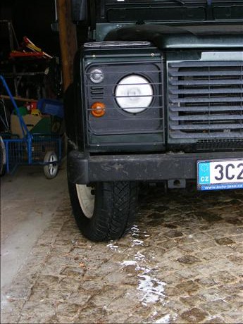

Nazdárek. Protože mám Defíka teprve pár dní, poprosím o radu. Dostal jsem k autu plnej kufr dílů a doplňků, některý ani nevím na co jsou. Chtěl jsem namontovat ochranu světlometů a tyhle rámečky (nevím ani jestli jsou skutečně na lampy) mi nějak nepasují. Vypadá to, že by k nim měly být ještě nějaký protikusy, na kterých by se to asi mělo nějak vyklapovat. Ty ale nemám. Takže buď koupím chybějící díly, nebo prosím poraďte, kde seženu něco funkčního za rozumný peníze. Hlavně bych chtěl zachovat možnost rychlé demontáže pro výměnu žárovky. Díky.

Dělal sem si ochranu sám, drží to čtyře šrouy do takovejch protikusů co sem koupil v mototechně. Pak sem je dělal jednomu chlapovi tady od nás taky na defa za nějakejch necelejch 2000Kč, kdybys chtěl vidět víc tak mužu nafotit.

Cyrile čeče tak se pořád nemužu zbavit dojmu že tohle ochrana světel pro defender není, spíš mi to příjde jako na předky na disku
na předku to ma def mnohem delší a zadej je zbytečný chránit takovýmhle čtvercem...ale jestli se pletu a je to na předek tak pak vyžaduju fotku po montáži ať neumřu blbej

Díky, nafoť to prosím. Chtěl bych nejradši něco lehkýho, ať to neváží tunu. Líbí se mi ty drátový králíkárny, co mám na seriích, ale tam bude problém s demontáží při výměně žárovky. A to u defa na běžný ježdění po silnici a v terénu nechci riskovat.
Jestli jsou ty ochrany na předešlý fotce z diskárny, nevím. Já je na D2 i na D1 měl integrovaný v ochranným rámu. Tak to memohu posoudit.
Každopádně díky za reakce. Už jsem se díval i na různý e-shopy. Je toho dost...

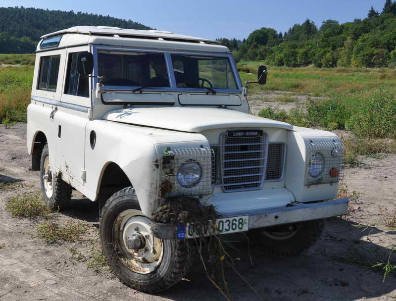

Cyrdo, ja kdybych to ted znovu resil, pouzii jen ty plastove, ctvercove kryty se zaoblenymi rohy ktere nasroubujes pred svetla na ty cerne plasty. Kdyz rozbijes blikac, nebo parkovacku, stoji to 150korun a mrize na svetla stoji cca 2000tis. Navic kdyz ti ta ochrana z pasovice, kulatny, no proste ze zeleza ochrani svetlo, tak ti poskodi blatnik atd. nemluve o hmotnosti...

Cyrile, mam Defendera 8 let, byl 11x v Rumunsku ( z toho tusim 8x se Slamou) a nikdy jsem svetla nerozbil. Paraboly i blinkry stoji 00nic, ty ochrany vetsinou pri narazu rozbiji na co dosahnou ( blinkry). Navic, jel-li by jsi krovim, zachytavaji se do nich vetve..
Mel jsem ochrany blinkru vzadu, ale z vyse uvedeneho duvodu jsem je sundal. Rozbily mi vzdycky totiz blinkr, pozohybaly se ( rovnat ) a vytrhly z hlinikove kastle uchyty.
Vim, ze vypadaji akcne ale pokud uvazujes ciste racionalne, vyser se na ne.

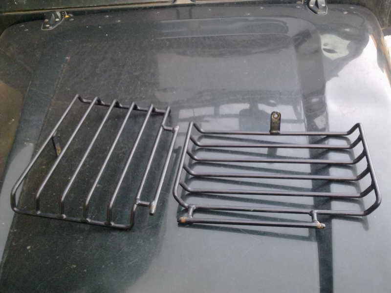

Tak tady fotky, zatím mi to párkrát světla zachránilo, nestěžuju si.

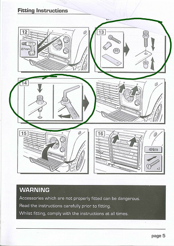

Viem ze to je stara tema, ale skusim sa opytat tu.
Chcem si namontovat chranice svetiel dopredu. Kupil som si sadu, mam k nej navod (v prilohe).
Problem je taky ze mi to moc nesedi, resp. ze pravy uhol na tych chranicoch je ok (90 stupnov) ale pravy uhol na Defendri je - hm, trochu iny.
Najhorsie je, ze na kazdej strane je iny - iny na pravej strane auta (maska) a iny na lavej strane. Viete mi to niekto nafotit ako to mate vyriesene - mne to vychadza tak na 2 chyby (resp. aj na 3). Nemozem to zarovnta ku chladicu ani k plastu svetla, dokonca ten chranic k plechu kam by sa mal namontovat tiez moc nedolieha.
Takze nejaku fotku poprosim... Diky.
