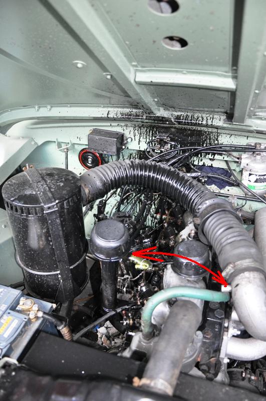

Na menší výkon jede úplně normálně. Startuje na jedno otočení skoro i bez žhavení. Při záběru do kopce ale po nějaké době začne kouřit černě jak kamna. Když začne házet olej z hříbku - trubky přepadu od kliky, tak jej vrtule chlazení rozhází po motorovým prostoru, což je docela opruz. :Ale fuuj: Ten přepad už prej Jirka předělal tak jak je u S3 a svedl jej přímo do deklu ventilů, stejně to nepomohlo - nevím jak to přesně udělal, ještě jsem to neviděl. Samozřejmě z odfuku kliky jde ještě pod hříbkem hadicí odbočka do sání...ale nestačí to. Originál odvětrání kliky je dole od vany do trubky s hříbkem na pravé straně motoru. Olej ale hází dál. Kde teče teď aktuálně nevím, od Jirkovy úpravy jsem ještě auto neviděl. Už se s tím kluci potýkají asi 14 dní a pořád na nic zásadního nepřišli. Možná je někde prasklina v bloku nebo v hlavě, která se otevře až v zátěži a začne pouštet kompresi ke klice do vany. Ale to házení oleje se děje bez logiky. Tlaky má motor výborný, z otvoru od měrky nekouří ani nepáří. Když se auto nakloní, tak prý klesne tlak mazání, jinak zase maže až moc. Měřeno Jirkou a tlakomerem -nebyl jsem u toho. Vstřikovací čerpadlo i vstřiky seřízeny. Teď ještě zkusíme vyměnit olejové čerpadlo a fïltr oleje a uvidíme. Motor scháním s předstihem, chci se připravit na kritickou variantu.
Možná by to přesněji popsal Jirka. Já tam to auto odvezl již před dvěma měsíci.
Přikládám fotku - ten hadicí zaslepený výstup odvětrání je aktuálně propojen se sáním pomocí hadice - viz šipka. Zkoušeli jsme tehdy, kudy to vlastně lítá...

mno je to celkem prekerka, nevime co vsechno uz zkusil, ale delat se stim 2 mesice, tak sundam hlavu a vanu a mrknu na to horem dolem, rozhodne to nemuze byt nic neopravitelnyho, kvuli cemu by se musel kupovat cely motor, generalka se myslim vyplati a neni nijak narocna, nejakou starou herku mozna sezenes, ale za rok dva te bude cekat to samy v bledemodrym a pokud je toto originalni motor, tak bych vubec nevahal
jo jeste k tomu, ze zacne kourit, tak znamena, ze to ztrati kompresi a nespaluje kvalitne naftu - to musi bejt odhalitelny na valci po vyndani pistu nebo na krouzcich, uz sama skutecnost, ze to caka olej pul metru nahoru pres tu trubku je nesmysl, protoze za sebevetsich otacek to nemuze takle tlacit ven a odfuky nebudou asi to pravy :nech u motoru v poradku tam to vicko ani nemusi byt, coz sem si overil, kdyz sem ho blbe nasadil a za jizdy se uklepalo
