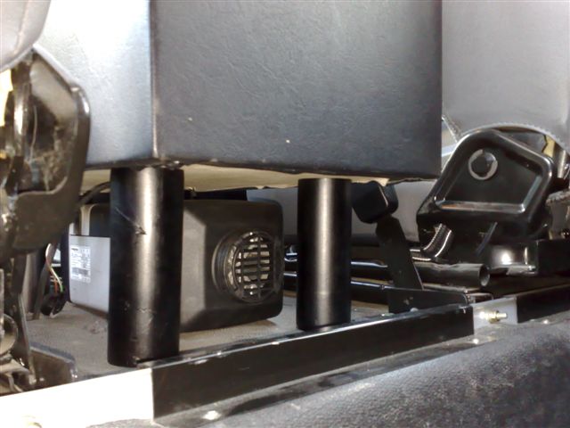

Ken

A já už ho tam fooouk :wink: :lol: :lol: :lol:
Land Rover Defender 110 TD5

Takze fucis teply vzduch do zadu....nie moc stastne...

#16 Příspěvek od Ken » 01 říj 2007 18:48
DanoDEF píše:Takze fucis teply vzduch do zadu....nie moc stastne...
To je polotovar, v případě potřeby je nachystaná spirohadice a tou si dám vzduch kam budu chtít ;-)

#17 Příspěvek od erik » 01 říj 2007 21:01
Ken píše:
Ano. To je to dobre misto pro teplovdusne.I box se dostane do vysky operky pro loket. A mozna se i v lete lepe chladi pridavna prevdovka :)

#18 Příspěvek od DanoDEF » 01 říj 2007 22:21
erik píše:
Ken píše: To je polotovar, v případě potřeby je nachystaná spirohadice a tou si dám vzduch kam budu chtít ;-)
....nooo ja si myslim, ze je lepsie ked dostavas teplo od zadu na krize
