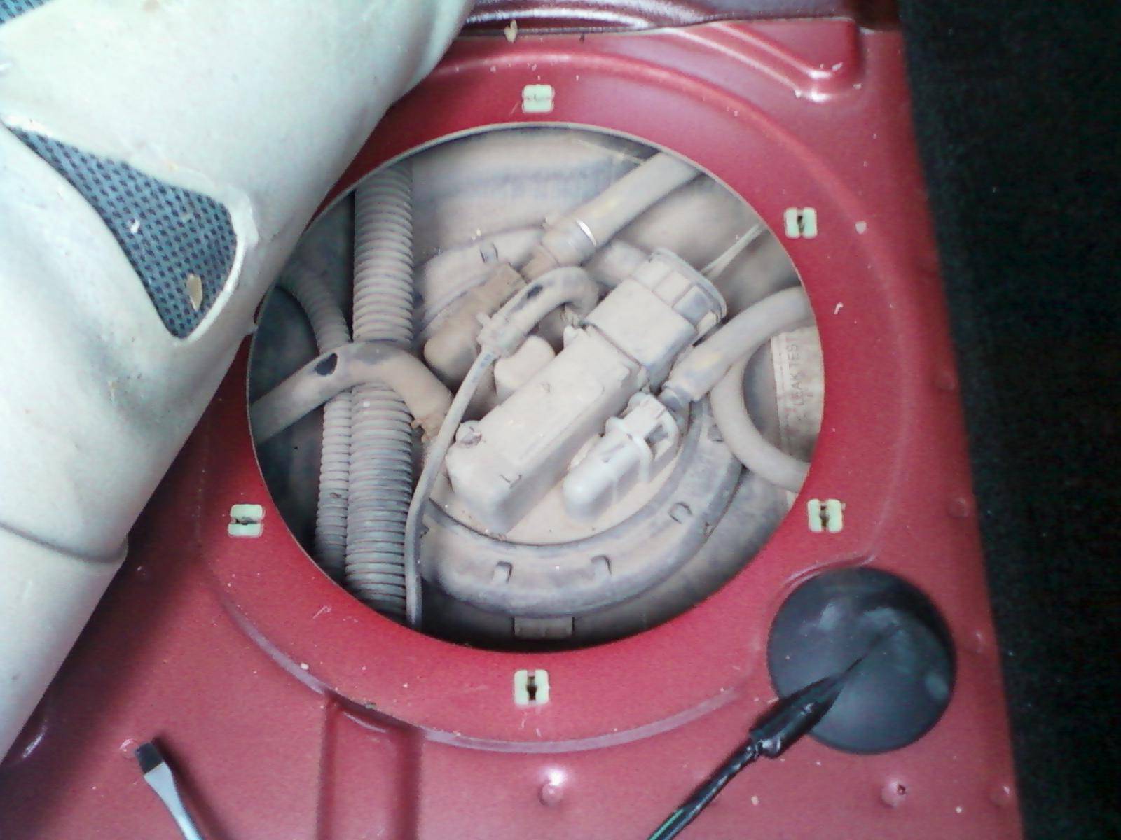

Help, help, nevíte někdo kde se přesně nachází palivové čerpadlo u Free 2006 - Td4.
Bylo mě více lidma řečeno, že v pravém zadním podběhu, já jsem ale po odkrytí koberce pod zadní sedačkou našel tohle viz. foto. přijde mě to že je to čerpadlo v nádrži.
Dík za rady

Tady je foto

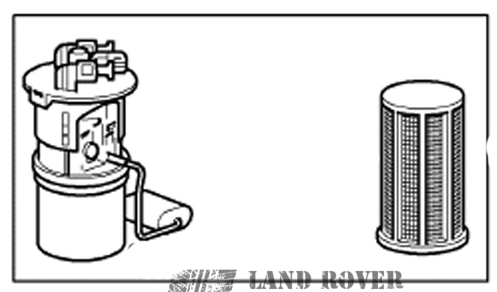

To čerpadlo vypadá celé takto viz.obr a to čemu říkám motorek je vlastně čerpadlo (podobné tomu co je v motoru nebo v zadním podběhu), které je uvnitř.

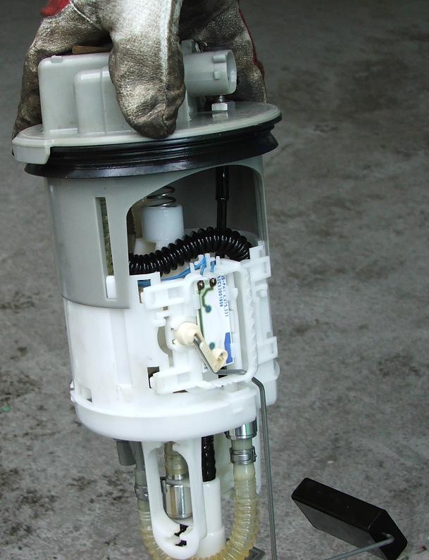

Tak v sobotu se to celé rozebíralo a zjistilo se: U Free Td4 modelového roku 2006, a lze předpokládat že u všech po modernizaci v NÁDRŽI žádné čerpadlo NENÍ
(proto také není v nabídce prodejců). Je tam pouze koš a plovák. Jediné podávací čerpadlo je před pravým zadním kolem v podběhu. Při vyndavání nebo při výměně filtru paliva je nejlepší sundat kolo a plastový podběh. Potom je ke všemu porádní přístup.

Potvrdzujem. Ziadne cerpadlo v nadrzi. Free TD4, 2004 automat. Mal som to pred rokom rozobrate ak by chcel dakto foto.

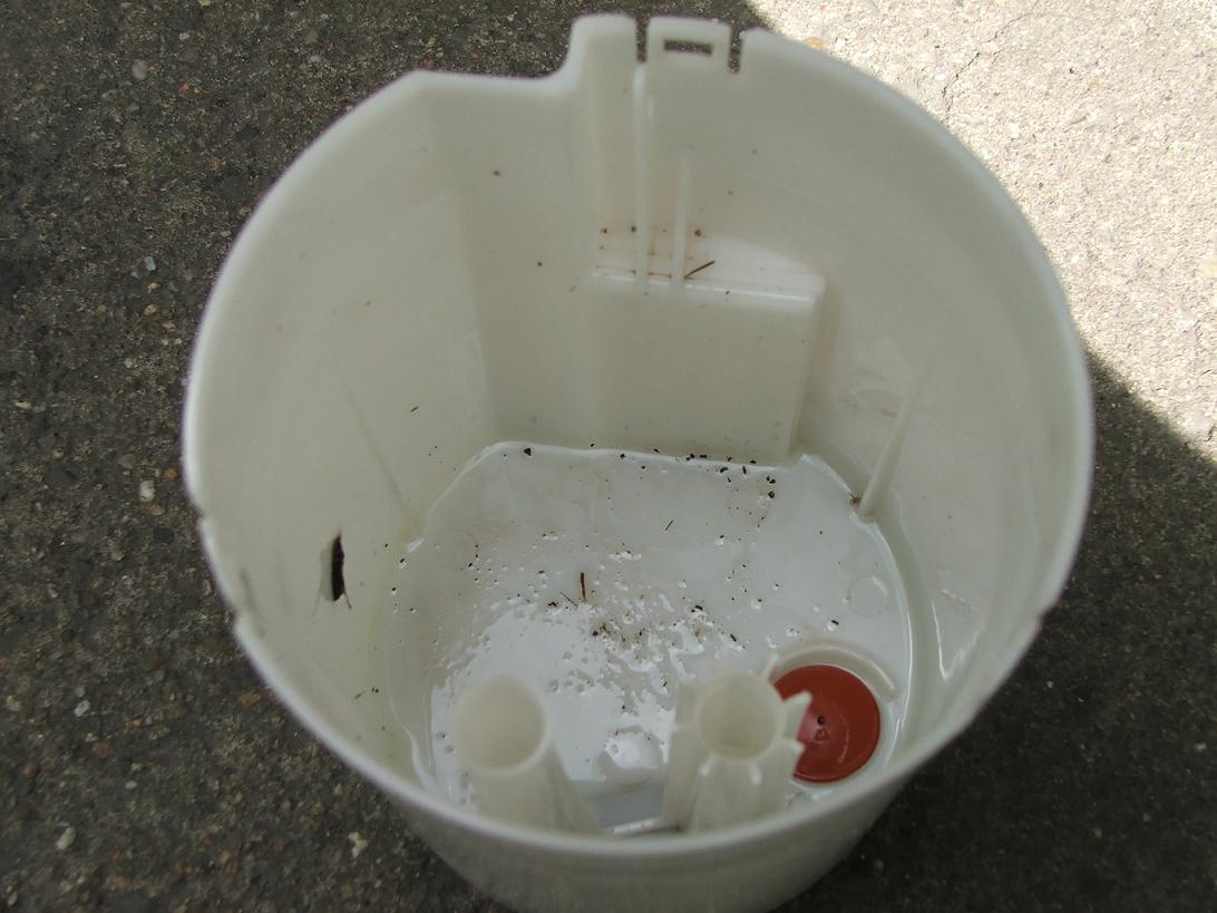

Tak to vypadá u mne.
A cely je to v krytu.

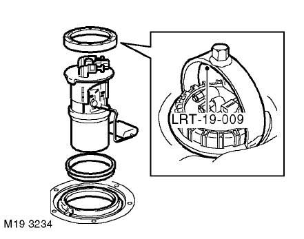

Mám F1,TD4, 2001, včera mi začalo špatne štartovať, už mi svietila kontrolka rezervy, dotankoval som, ale problém sa nevyriešil, Po zapnutí kľúča počuť čerpadlo v motore neustále bežať, vzadu na nádrži nepočuť nič. Po dlhom štartovaní konečne naskočí, potom už ide normálne. Mám dojem, že by malo ísť aj čerpadlo v nádrži. Chcel som sa naň pozrieť, ale neviem ako ho dostať z nádrže von / po odpojení elektriky a hadičiek /. Poradte, kde múže byť závada, vpredu alebo vzadu?
- cesta
- Příspěvky: 546
- Registrován: 01 črc 2009 10:08
- auto: Freelander I TD4
- Bydliště: Koňakov-Český Těšín
Re: umístění palivového čerpadla Td4
Ahoj, když ho neslyšíš vzadu tak v té nádrži .Ty čerpadla jedou spolu současně hned po zapnutí klíčku. Jinak to čerpadlo drží tou plechovou přírubou kolem těch hadiček a konektoru.Vem nějaký hrubý průbojník(něco tupého) a kladivo a opatrně tu přírubu vyťukej (odšroubuj)je to takový bajonet.Na obr.je použitý přípravek,ale ten tu asi nikdo nemá.
