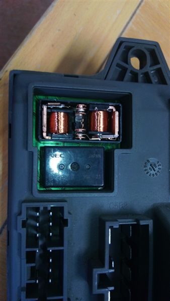

To rele vyhrivani je napajeny zezadu pojistkove skrinky u ridice. Cvaka, ale vyhrivani nejde. Ani okno, ani zrcatka. Musi se sundat, odpojit a rozebrat pojistkovka. Bud bude vadny kontakt, nebo spoj na desce, jeste jsem to neotevrel.

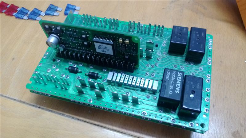

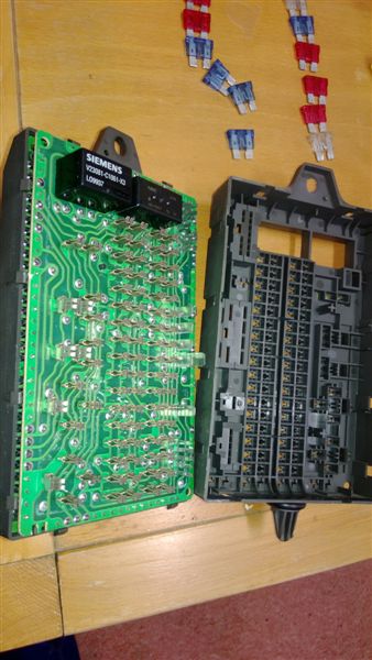

Tak jsem dneska vrhnul prozkoumat plynovy pedal a kdyz jsem na nem nic k oprave neshledal, vyndal jsem pojistkovku. K rele pro vyhrivani se neda dostat, aby se propajelo nebo vymenilo. jedina cesta je vrchem. Kontakty byly dost zasvineny. Po vycisteni kontaktu - leve zrcatko je vlazne, prave teple a na kontaktech zadniho okna je 12V. Tak snad je to cajk.
