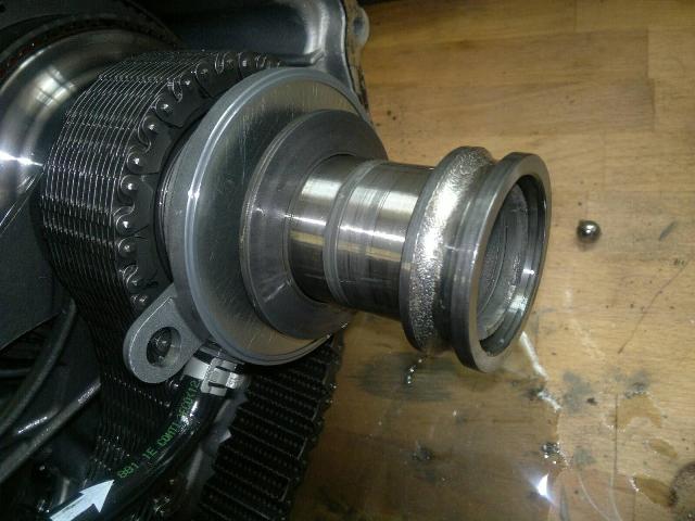

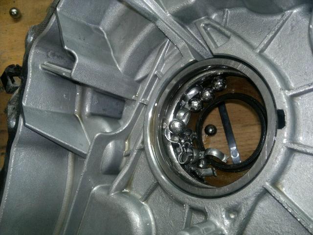

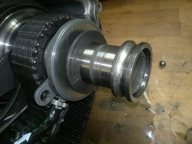

Ahojte, nevíte někdo, zda lze sehnat řetaz do přídavné převodovky na Dlll ? Mám ho zřejmě vytáhanej. Někde jsem četl, že je to bolístka. V určitých otáčkách mi to na všechny kvalty duní. Projevovalo se to někomu nějak před opravou? díky
... když už teda jede, tak je zatím nejlepší ...
Re: D lll přídavná převodovka
#2 Příspěvek od eliott » 14 led 2012 22:45
Řetěz se sehnat nedá, ale problém byl zatím vždy v ložiskách.

psmrz
Příspěvky: 508
Registrován: 13 kvě 2010 19:35
tel.: 603109678
#7 Příspěvek od psmrz » 15 led 2012 11:17
Tak to je moje bývalé ložisko :sad
Problem ?
No, Land Rover
gluteus
Příspěvky: 149
Registrován: 06 črc 2011 21:24
auto: Dlll
#8 Příspěvek od gluteus » 15 led 2012 11:28
To je ale gulášek. Kde asi udělali páni konstruktéři chybu. Jak se to projevovalo před smrtí? Kolik měla najeto?
#9 Příspěvek od psmrz » 15 led 2012 11:49
Najeto kolem 220 000 km, bylo to slyšet, takové chroupaní, drhnutí . Nechal jsem vyměnit olej a při vypuštení bylo jasno. Týden před odjezdem na Sicilii :cool

gluteus píše:Ahojte, nevíte někdo, zda lze sehnat řetaz do přídavné převodovky na Dlll ? Mám ho zřejmě vytáhanej.
No jak koukam na tu prvni fotku zadreneho loziska Psmrze, tak takovej retez snad ani odrovnat nejde. Podobnej, kapanek robustnejsi jsem videl u nas na Becve, na jezu na zvedani stavidel :chuckle
D3 TDV6 HSE Manual
#17 Příspěvek od eliott » 16 led 2012 14:02
petr_p píše:
Ale jde, v P38 byl stejný a jak se pěkně vytahoval...
