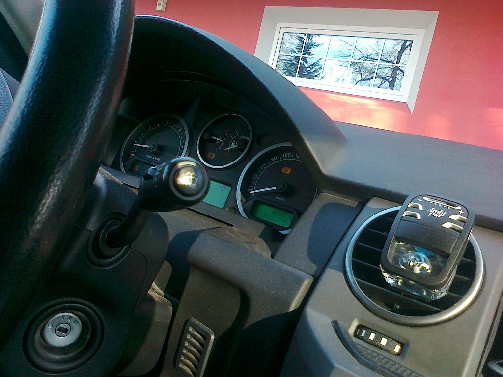

Tak ráno jsem na tachu koukal na 222222 - :hmm: a říkám si jak to pěkně funguje
:Pohoda: Odpoledne jedu - dojedu - vyndám klíče a motor běží - koukám jak jelen (Hirsch mit Meerrettich) - stojím vedle auta klíče v ruce a motor přede jak kotě!
Tak po několika pokusech zdechnul - po dalších 15 km několik hlášek - faul 1 a 2 a 3( ruční brza-TC-HDC - atd a opět klíče v kapse a motor vrní :mrgreen:
zatáhnul jsem ručku a chcíplo to -
Jinak auto jede jak víno :Sorry: To jde zažít jen s LR
:call volám do servisu - jo to se občas stane - tak uvidíme

Dělá to když se dostane někdy nějaká nečistota v naftě do elektroventilu na čerpadle a ventil nedovře při vypnutí klíčku a motor běží dál.

No to při vypnutí přívodu elektriky do čerpadla a vypnutí elektriky do počítače a vstřiků asi nemůže hrát roli ne?

Sláma Karel píše:No to při vypnutí přívodu elektriky do čerpadla a vypnutí elektriky do počítače a vstřiků asi nemůže hrát roli ne?
Jinak dobrá závada. :mrgreen:
Zřejmě k tomu vypnutí nedojde, podíval bych se na hlavní spínací relé napájející celý systém.

... pritok nafty nehraje ulohu. Je to elektronicke auto.

Bateriák do tohoto typu auta není to pravé, ale relátko, které neodpadne, jak píše Mešky, by to být mohlo. Blbé je, že pokud se nespeče navždy, tak to na něm není jak pořádně poznat - vidět to není, a když se sundá kryt (pokud je jenom nacvaknutej), tak to taky nemusí být poznat.

:shock: ahoj je to pravděpodobně relé který zůstává viset tak zítra jede do Jihlavy dám vědět jak to dopadlo

A je opraveno!!! cena si 5,50kč!!
Celý tohle trápení měla na svědomí žárovka v pravým zadním světle - vlákno z obrysovky se propálilo tak dobře že se dotýkalo brzovýho vlákna - jednotky :coze: nevěděli co se děje - ještě , že jich tam je tolik!!!
a už zase jede vyndám klíče motor neběží :Pohoda:
