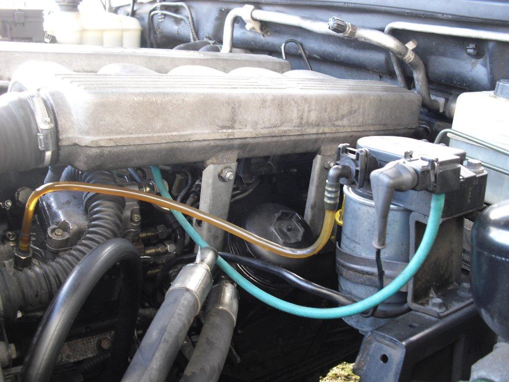

Přišel jsem na to při jízdní zkoušce po výměně žhavičů, kdy jsem demontoval a zas namontoval (tedy nemám namontovanou plastovou část) sání a vyměnil tu podtlakovou hadičku dole ze sání k čidlu na palivovém filtru viz foto.

To znamená, že hadička k čidlu tlaku z turba je právě ta zelená vyměněná? Takže kdybych ji odpojil, tak nebude mít hodnoty tlaku sání ... a nemělo by to dělat to co to dělá .... ? Pokud je to tímto
Podívám se na stav hadice sání ...
Na palubní desce nic nehlásí ...

Ta zelena hadicka je tam velmi dulezita pro vykon motoru(bez snimani tlaku turba jede motor vzdy v nouzovem rezimu a nikde to neni nijak hlaseno ani kontrolkou).Otazka jak je na tom cidlo. Je zajimave za kazdy druhy range nebo bavor pise na diagnostice plnici tlak prekrocen, vadne hodnoty cidla tlaku turba, prilis nizky tlak atd. Vetsinou to smazu a uz toneresim kdyz to jezdi, ale neco se tam asi deje kdyz to zaznamena jednotka odchylku.
