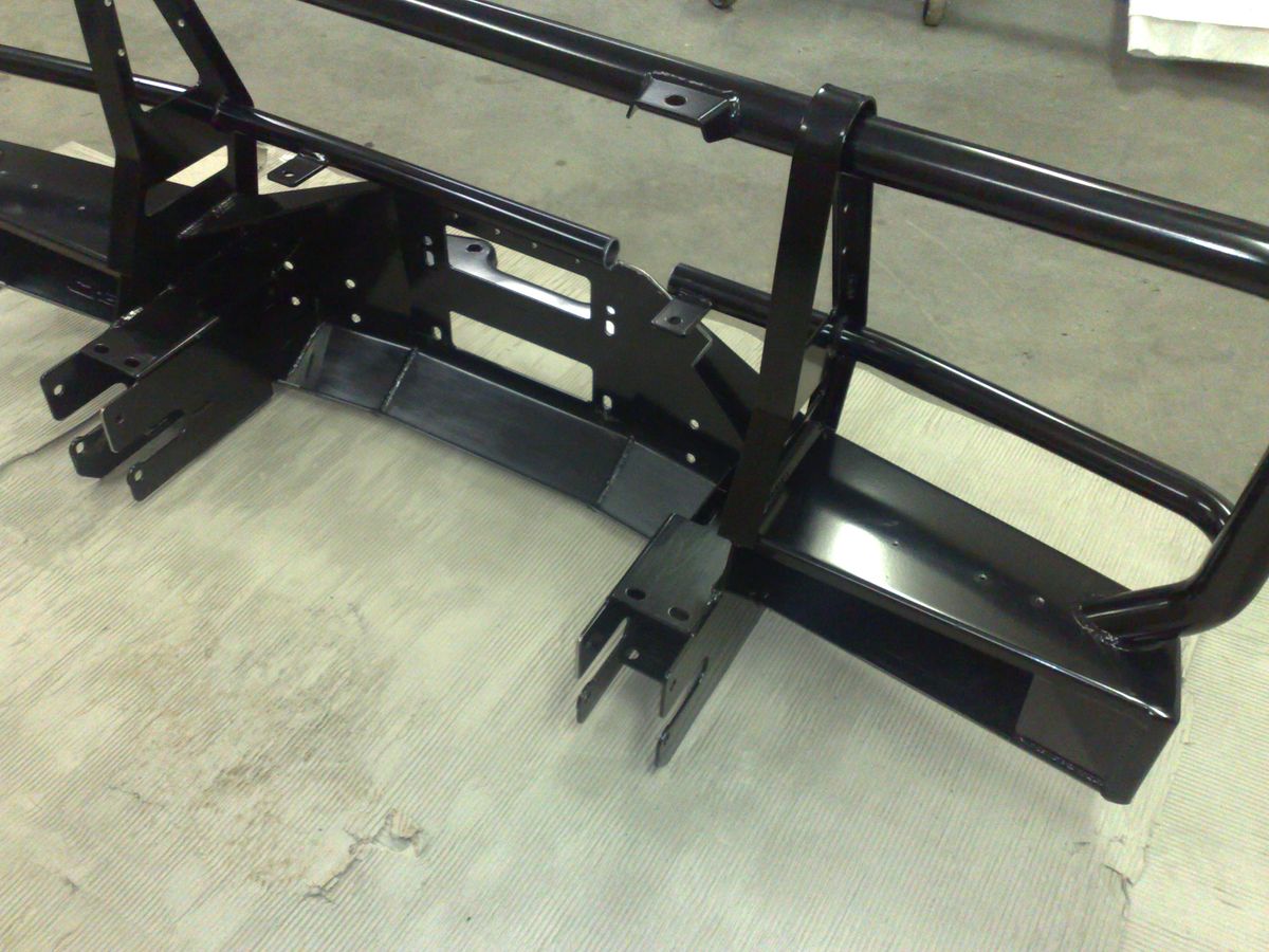

Prosím nějakého majitele Defa s ARB pevnostňákem a fotografa vyfotit
montážní desku v pevnosťáku- hlavně uchycení.
(mám Defa s takovým nárazníkem a deska mi tam chybí.....).

...nie je tam ziadna.

To je připravený na warna 8274, ten nepotřebuje vodorovnou patli.

Budu asi muset nějakou desku namyslet, ten origo Warn kupovat nebudu, je nechutně drahej.
Nějak to napáchám.

...nepotrebujes tam platnu navijak pootocis o 90° ak to priestor dovoluje a prisrubujes na celnu platnu otvory tam su. (toto je foto mojho po upravach takze vyrezy a vrtane otvory si nevsimaj)

Tak to potom, jo. A na navijáku zase zpět pootočit o těch 90stupňů převodovku, aby
byla ovládací páčka nahoru.
