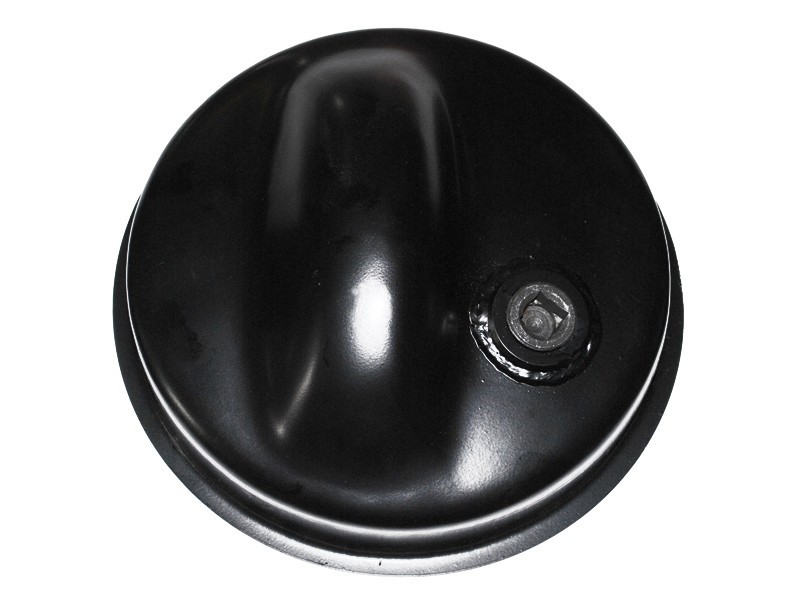

Zdar vespolek, nedávno jsem se stal majitelem LR Discovery 1993. Zatím mám na stroji najeto něco přes 8000 km a naprosto bez problémů, až včera. Začal mi za jízdy téct olej ze zadního difu (bylo cca -15 stupnu a jel jsem poměrně rychle - na LR poměry) :wink: . Dnes jsem pod auto zalehl a zjistil jsem, že olej teče ze zadního difu nahoře vzadu - tj. tam, kde není žádný spoj ani šroub. Že by už koroze? Nesetkali jste se s tím někdo? Dík za odpovědi...

Nemáš náhodou ucpané nebo zamrzlé odvětrání nápravy... :?:

víko na obrázku prorezne a teče z něj olej
převařoval jsem to už několikrát
mám to nové skladem

Land Jirka píše:víko na obrázku prorezne a teče z něj olej
mám to nové skladem
Tak to jsi mně udělal radost už jednou mi trochu slzelo tak jsem ho zavařil,ale netušim jak dlouho to bude v poradku.
mám to nové skladem
Jo, to vypadá, že bude ono. Jde to převařit na autě a nebo musí náprava ven? Přijde mi k tomu víku nahoru špatný přístup. A nebo to mám jako level 1 zkusit něčím zalepit?

Zalepit možna nejakym kovem.Ja jsem to vařil prímo na aute,akorat musis davat pozor je to ponerne slabej plech tak at tam C02 nevypalis velky diry,dej si proud na slabo.
