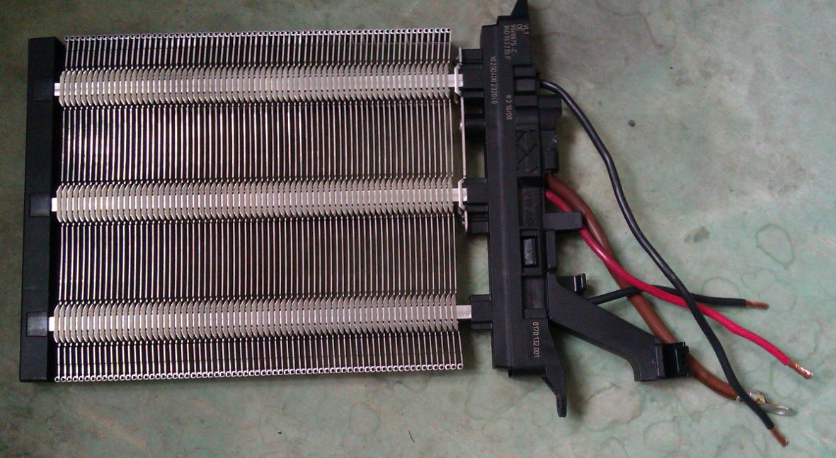

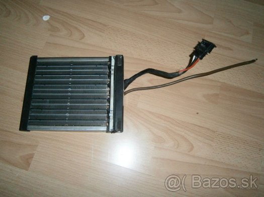

Hladal som ale nic som nenasiel tak sa chcem spytat ci to niekto neriesil uz predomnou. Mam v merku to co je na obrazku je to doplkovy elektricky radiator od Das Auto o vykone 1kw. Kolegom je vzadu zima tak by som to chcel takto vyriesit nakolko je to sluzobne a teplovzducha webasto mi dotoho v praci urcite nekupia :roll: a ten radiator sa da zohnat do 30eur plus nejaky ventilator a zapojit to cez rele. Samo ze by som to zapinal az pocas jazdy.

Prislo mi kurenie dnes tak som to skusal zatial na stole ake to ma odbery pri 14V. Ma to tri samostatne clanky s jednou zemou, po pripojeni si jeden clanok zacne brat 26-27A po zahriati to klesa na 19-20A co nieje ziadna katastrofa 8) este musim zohnat 3x automobilove rele aspon 30A jak napotvoru nikde ich nemaju a nejaky ventilator najlepsie okolo 15cm priemer a moze to ist do auta.
