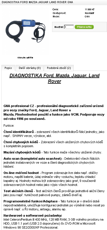

jsem našel tuto diagnostiku, neznáte ji někdo, resp. umí něco,či je to jen další hračka?

Znám, ale v červené barvě. Pokud je to to samé, krabička a kabely tak vypadá, tak je to okopírovaná originál diagnostika. Kolega v práci zrovna minulej týden pár kousků opravoval - z různou úspěšností. Teoreticky by to fungovat mohlo, prakticky jsem dost skeptickej. Před 5ti lety to byla kopie se vším všudy, akorát oproti originálu levnější. Potom se přestaly vyrábět některé obvody co jsou do toho potřeba a výrobky byly sice furt kopie, ale špatně zapájené a podobně - to jsme teď opravovali. Když se chytl dobrý kus, tak to jelo, když ne, smůla. Pájení uvnitř malá hrůza, bylo vydět, že je to polepené ze zbytků, posbíraných po různých skladech.
Následovala verze upravená na dostupné součástky, ta ale měla uvnitř jiný software, takže něco nefungovalo vůbec, něco špatně, a třeba takové přepsání paměti v řídící jednotce končilo většinou umrtvením řídící jednotky.
Je k tomu potřeba software - nejlépe IDS od Forda (je i verze pro LR), ale to není free. A pokud už ho člověk použil a nevěděl přesně jak, tak mu to tu diagnostiku umrtvilo - ochrana proti kopiím.
Osobně bych do ničeho co není možné předem otestovat nešel. V číně se sice dělají dobré kopie, ale software je většinou na houby.

Děkuji za názory, raději tedy ji nebudu riskovat. Ještě se mi líbí tato, ale je už dražší,je vyhovující pro discovery?

test jednotlivych okruhu vcetne jednotlivych vstrikovacu,
cteni oznaceno vstriku a jejich prepsani v jednotce (pri vymene).
nastaveni plynoveho potenciometru dvoj a trojchody.
imobilizaci,
a dalsi veci, o kterych nevim k cemu jsou, ale urcite na to brzo prijdu
To naše statečné auto vidělo diagnostiku naposledy před cestou, tak se napred musim podivat, jestli tam je jeste vubec ten konektor:-)
S dojmy z pouzivani se s vama podelim - i s postou mne ta sranda vysla na 3100 Kc.
Melo by to umet zakladni veci jako nacteni mazani chyb,
cteni live data podle jednotlivy senzoru a to jednak hodnotu veliciny a napeti na snimaci,
imobilizaci,
- Hanys_a_Kaca
- Příspěvky: 6561
- tel.: 775 173 983
- auto: DEF110+D2+RRC
Re: Diagnostika pro LR
Tak mam za sebou prvni styk.
Spojeni a komunikace s defem podle planu, bez problemu.
Cteni live dat podle planu, bez problemu.
Nacteni ulozenych chyb bez problemu (pjeknej seznam tam za ty dva roky byl:-)), ale smazat se mi je nepodarilo: mazal mazal a nakonec napsal, ze nesmazal - ? No nejak to zlomim.
Takze zatim spokojenost, aktualni pritomne chyby zadne a korekce vstriku na volnobeh (!) i s plynem do +- 2 na vsech vstrikach, takze motor jako z fabriky. Dokonce uvazuju, ze bych teda vymenil olej, kdyz to ten motor jeste nevzdava... Mam tam nejakej asijskej a ma ted asi 20 tisic...
