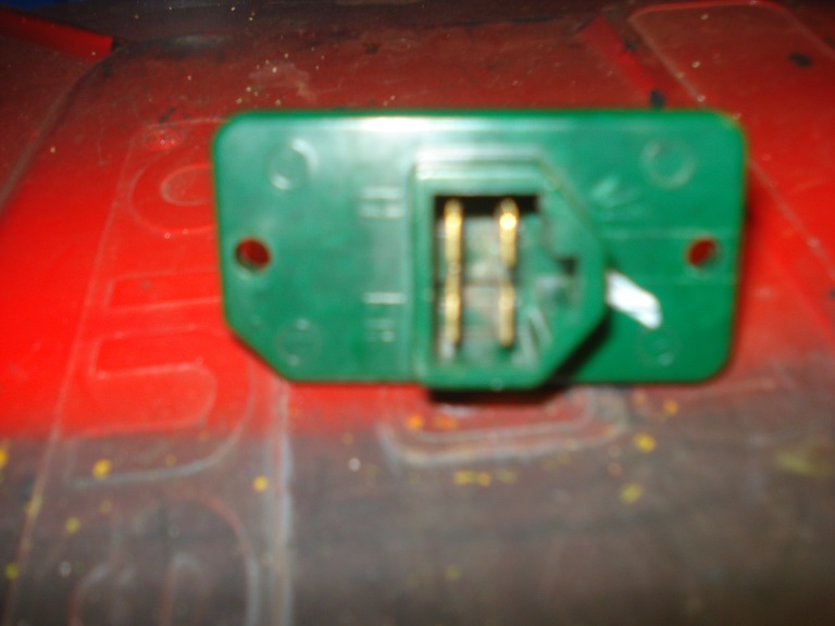

Ahoj, neměl by jste někdo foto jak ty odpory vypadají v autě? Dnes mi taky přestal fungovat ventilátor-Předem díky

Mě v loni taky odešel i odpor s ventilátorem.
Mám tu starší foto odporu .
Jinak jsme to probírali tady viewtopic.php?f=7&t=28298
odpor 1.jpg (74.83 KiB) Zobrazeno 14362 x

Tak jsem dnes hledal, ale nenašel. To musim sundat tu velkou hadici vedle středovýho sloupku? Nebo je někde jinde?? Jinak jsem se chtěl podívat i na ten pylový filtr, ale nepodařilo se mi to rozdělat. 3 šrouby, 3 ty železný sponky a pořád nic. :Sorry: Nejde mi ani jeden strupěn ventilátoru a jsem z toho na švestku! Jezdim s autem v noci z práce a pořád musim jen otírat okno
