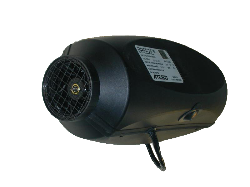

Koupím Ateso nebo nějaké podobné nezávislé teplovzdušné topení. Namontuji jej do do Defendra 110 - 300Tdi. Klidně nové, pokud bude s odpočtem DPH. Nepotřebuju s časovačem, stačí s možností rozšíření o dálkové ovládání, které pro Ateso stojí 1600,-.

Ale když si představím ten opruz s montáží, možná nakonec zvážím autorizovanou montáž přímo u prodejce. Nevím ani, kterou výkonovou variantu vybrat. Zbytečně silný prej taky není dobrý. Potřebuju to jenom na případný spaní a před zimním nástupem do auta. Za jízdy mi topí Defík úplně luxuxsně.

Rozhodně doporučuju slabší - Breeze III. V přechodným období (listopad, duben teplota okolo 0') topíme na nejnižší stupeň a stejně přichlazujeme 4ma oknama staženýma cca 1 cm

Díky! To jsem chtěl přesně slyšet. Takže mi stačí něco do 2kW.pablo.gs píše:Rozhodně doporučuju slabší - Breeze III. V přechodným období (listopad, duben teplota okolo 0') topíme na nejnižší stupeň a stejně přichlazujeme 4ma oknama staženýma cca 1 cm

Výkon 2kW musí stačit. Pokud bude moc velkej, tak se to nezvládne zregulovat a bude při delším topení opakovaně vypínat a zapínat. Což nepřispívá ničemu a hlavně to víc žere elektřinu z baterky.

To dělá nastavení topení "na teplotu", což jsem po pár nocích zavrhnul. Dle mého soudu je lepší topit "na výkon", a když je i na jednu čárku vedro, radši si přivětrat.
Na teplotu to pořád startuje a vychlazuje, což dělá kravál, žere baterku, ale hlavně auto nemá dobrou izolaci, nedrží teplotu a když vypne topení, v autě je za chvíli kosa. Jelikož má čidlo termostatu docela rozptyl (tuším že +- 2') je chvíli vedro a hned zase kosa. A hlavně se u každýho startu i vypnutí spustí větrák naplno a to mě budí.
Při topení na výkon Ateso běží konstantně celou noc a jen si tak tichounce ševelí.
