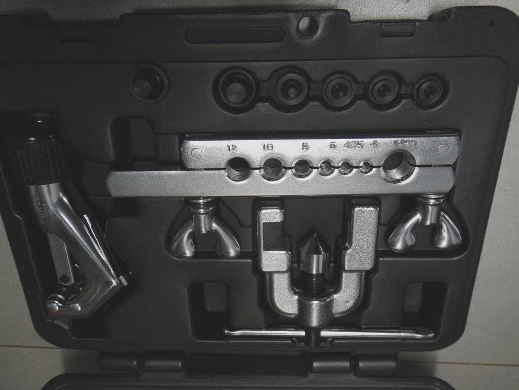

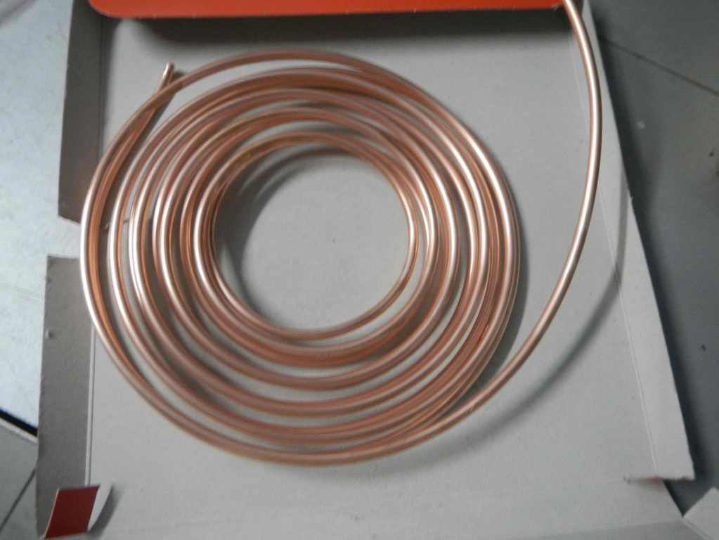

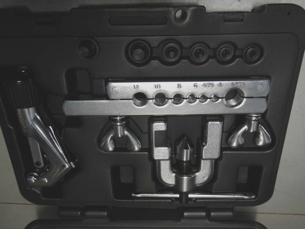

Vím, že se o tom již kdosi v nějakém vlákně zmiňoval, ale možná nebude od věci mít na to díky přehlednosti samostatné vlákno. Koupil jsem sadu na úpravu/výrobu nových brzdových trubek (měděných i jiných), ale než začnu hochy nechat ničit materiál, rád bych se dozvěděl nějaké užitečné rady. Pokud se někdo, kdo s tím nějaké zkušenosti má, bude ochoten o poznatky podělit.
Myslím, na co si dát pozor, kde je chyba v přípravku, jak začít, měřit a td.
Díky Cyril.

když sem to parkrát delal, bylo dobrý lehce ty trubky, míněno ty jejich konce který hodláš zničit lehce nahřát. jen trochu stací horkovzduch pistole, samo že to jde i bez toho ,ale s tim to jde znatelně líp
Re: Výroba brzdových trubek - jak na to?
#3 Příspěvek od MadTom » 24 úno 2012 20:10
To nahřátí se dělá proto, že měď vyhřátím změkne. Ztvrdne naopak při "kování" a podobném opracování.

Ještě si kup kleště na ohýbání, bez nich jsou ohyby hnusné a lámou a zpošťují se.

Martin T píše:Ještě si kup kleště na ohýbání, bez nich jsou ohyby hnusné a lámou a zpošťují se.
Kde se to dá to prosím koupit? Díky.... :hand :beer

http://www.uni-max.cz/ohybaci-kleste/d/" onclick="window.open(this.href);return false;
http://www.uni-max.cz/ohybaci-kleste-triple/d/" onclick="window.open(this.href);return false;

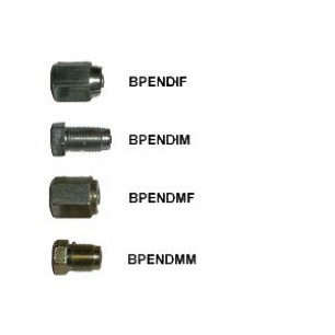

Land Jirka
Příspěvky: 3622
tel.: +420731913431
#15 Příspěvek od Land Jirka » 27 bře 2012 15:04
Jestli myslíš ty šroubení na serii, které jsou na obrázku, tak jsem ti dával v někdy zimě celej sáček a mám je stále skladem.
