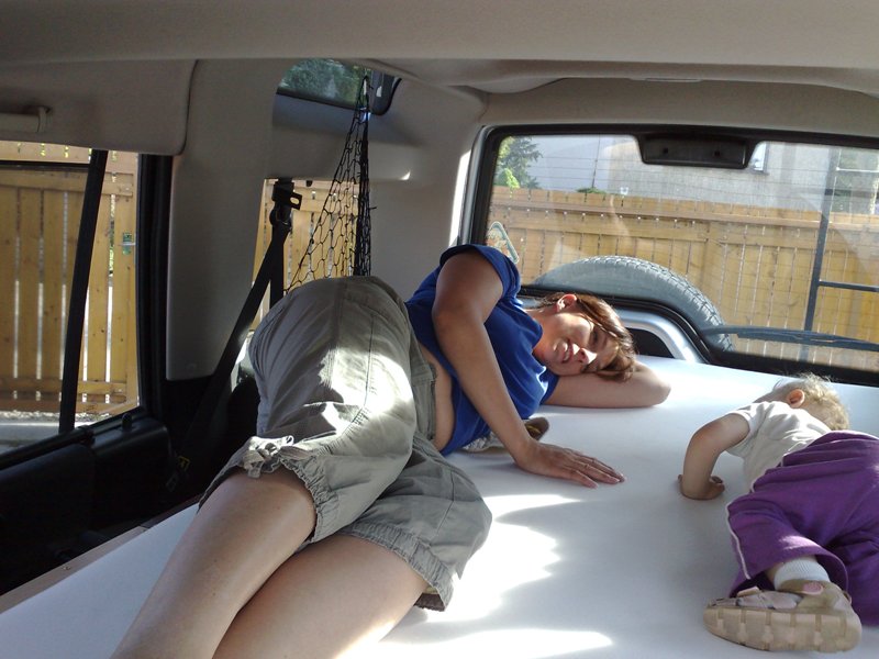

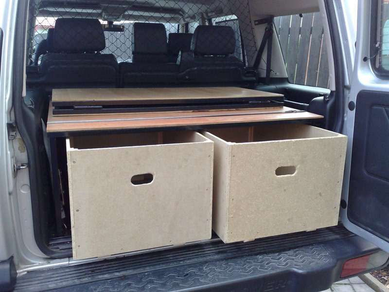

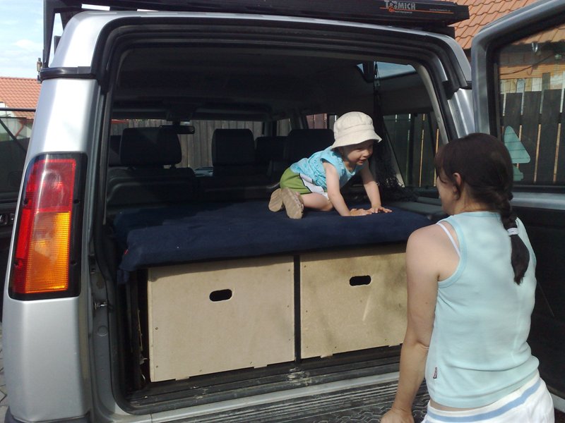

Rozkládací spaní do Land Rover Discovery II + dva šuplíky + molitany, auto zůztává pětimístné, při rozložení se jen překopí opěradla zadních sedaček a přední se šoupnou dopředu.

Do DI ti to nepůjde, má kratší kufr a přední sedačky nejdou sklopit a šoupnout dopředu, jak by bylo potřeba, někde se to tady už řešilo, že se do DI dávaly sedačky z třídvířka, které jdou překlopit.Jinak délka spaní je 190.

Ahoj,máš tam obrubu zo železa a v tom je osadená preglejka??Tie2 zavesky to udržia? Ak maš daj nejaky detail.

Detail nemám, mám to na půdě složené, tak až budu mít cestu nahoru, tak to vyfotím.Dva panty to udrží, ale zavařil jsem je kolem dokola, aby neměly snahu se rozvírat.Nahoře jsou desky z nenařezané plovoucí podlahy, dárek od kamaráda :wink: za flašku a uprostřed je výstuha z jeklu, celé je to udělané z jekliků myslím 20x20x2, ale musel bych to oměřit.Mě s manželkou a naše dvounohé zvířátko to bezproblémů udrželo a že tam naše ratolest řádila.
