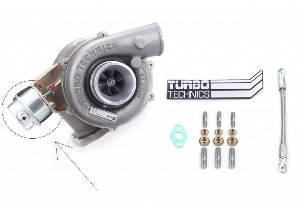

Nazdar všichni, potřeboval bych tento ventil? Ovládá klapku výfukových plynů a mi nefunguje. Nemáte ho někdo na prodej? Disko II td5 2002.
Půjčil jsem si od někoho obrázek. Dík.

A určitě nefunguje, nebo jsou jenom popraskané hadičky (stává se), nebo je vadný modulátor, který ovládá přetlak (tay se stává). Takhle klapka sice občas zatuhne, ale ty předchozí závady jsou častější.

Hadička je jako nová, kluci v servisu to sundali a zkoušeli do toho fouknout kompresorem a táhlo nefunguje. Já jsem se na to nedíval, tak nevím co přesně s tím je, jestli to je jen zadřené, ale prý mám objednat nový kus. Problém je, že se to prodává s turbem. Tak sháním, jestli to někdo nemá jen tak volně.

Ogaři, díky za rady, ventil jsem nakonec rozhýbal, byl trochu slepený, ale WD pomohlo, nicméně problém přetrvává. Už jsem volal Jardu Pešla, prý to bude váha vzduchu, tak uvidíme.
