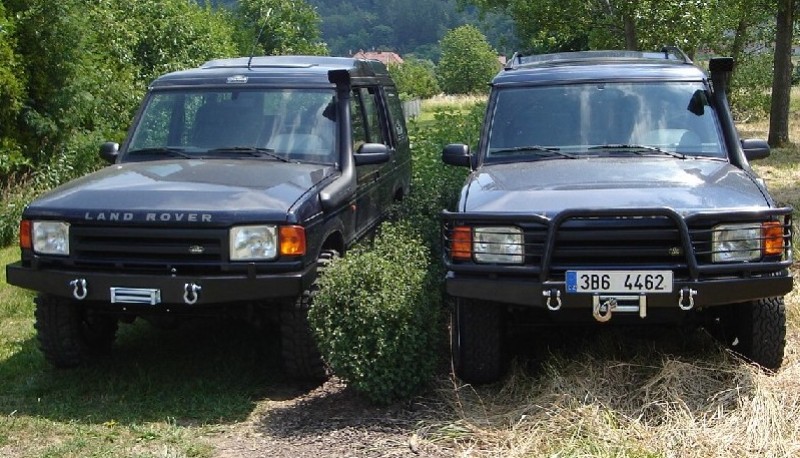

Prosim Vas ak by niekto vedel ,rad by som kupil pevnostak na moju DII, samozrejme moze byt aj vymena za moj povodny neposkodený vsetko viem dohodnut. Viem ze ponuka novych je velka no hladam nieco dostupnejsie pripadne aj s navijakom.
PS: Mne sa velmi pacia tieto Jirkove, alebo nieco podobne, to len ako inspiracia:

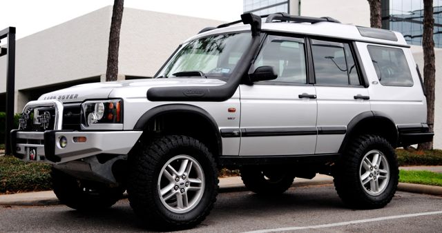

Mohu nabídnout origo nárazník ARB. Stejný jako na této fotografii.

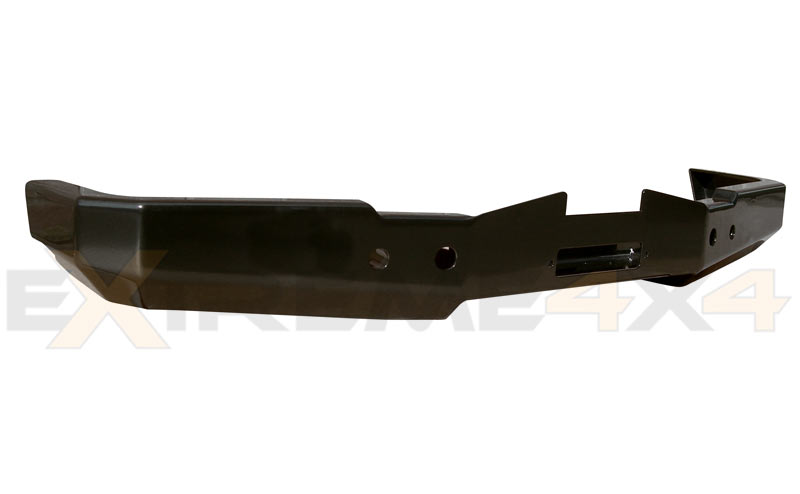

Nebo tento od Extreme4x4
oba dva mám na skladě.

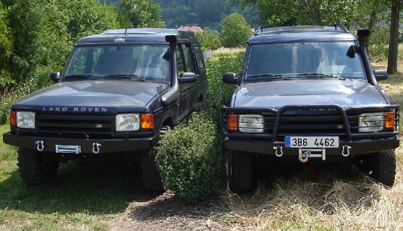

aby si to nemal jednoduche, ja mam zase iny typ: http://landroverforum.klape.cz/forum/vi ... =6&t=16514" onclick="window.open(this.href);return false;
