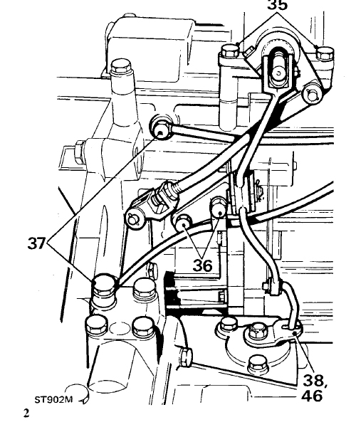

Re: ktore kolesa sa maju tahat ked zaradim medzidiff uzavier
xa mat take uzamikatelne diferaky vsetky 3
myslim ze cislo 38 je na uzamykanie medzinapravy
- Příspěvky: 26
- Registrován: 19 pro 2011 15:08
- auto: Discovery1
áno a s číslom 38 som včera pracoval asi 2 hodiny a ked som ho dal celkom ku prevodovke tak by nemala byt uzamknutá a stále tahali dve kolesa na jednej náprave . Ked som skúsil dať do opačnej strany číslo 38 tak sa to správalo presne tak isto a s tou páčku som dal až nakoniec takže som si istý že bola v polohe zapnutá aj vypnutá takže sa zdá že že bude musieť ísť na operáciu
- Příspěvky: 26
- auto: Discovery1
Aj ked pozerám na ten obrázok a zdá sa že by stačilo vykrútiť len tie 3 skrutky a dalo by sa to spraviť aj odtiaľ len záleži ako to je riešene . idem googliť plány . Budem vdačný aj za vaše návrhy a skúsenosti s týmto problémom
