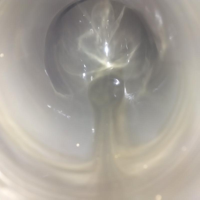

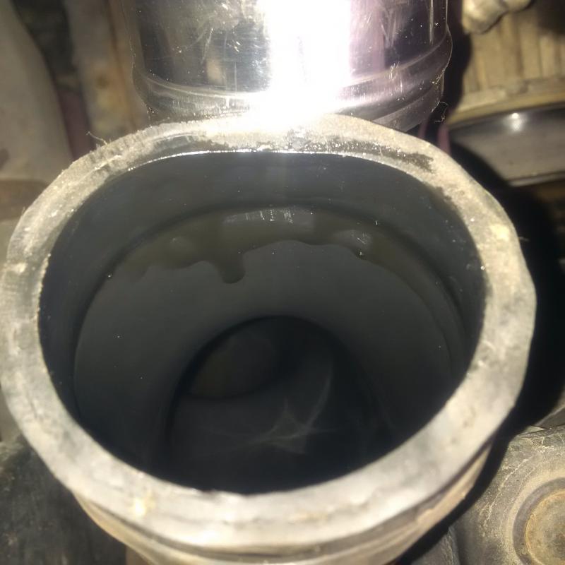

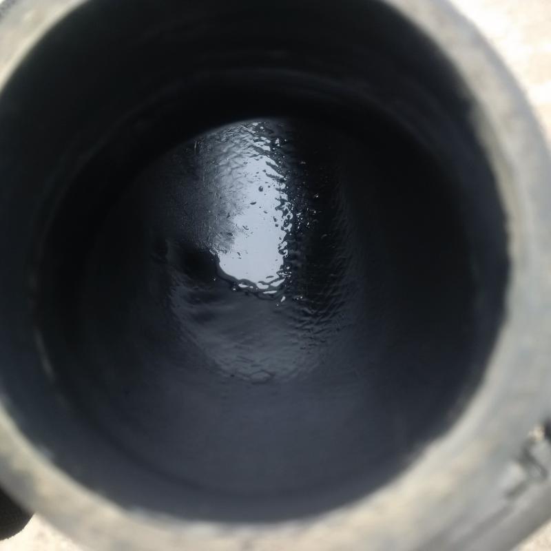

Dotaz zkušeným matadorům: Je tohle normální a časem nahromaděný olej v hadicích intercooleru, nebo je to už moc a turbo je na odchodu? Krom toho majitel zaregistroval poměrně velkou spotřebu oleje. Je to td5ka s najetými ani ne 200k km. Taky jsem si všimnul že když nastartuju za studena a Defík stojí výfukem těsně u vrat tak mám ihned po startu na vratech flek černých mastných sazí..
td5 1.jpg (53.61 KiB) Zobrazeno 6745 x
td5 2.jpg (35.38 KiB) Zobrazeno 6745 x
td5 3.jpg (26.36 KiB) Zobrazeno 6745 x
miro750
Příspěvky: 94
Registrován: 19 pro 2011 23:15
tel.: +421915477667
auto: DISCO II,td5+S.GV
Bydliště: Modra, Pk, SK
Re: Td5 spotreba oleja
#19 Příspěvek od miro750 » 29 říj 2015 19:41
Olej v hadiciach je normalny jav, treba pozriet do prvej casti vyfuku od turba ale pri dlhsej jazde sa ten olej aj tak vypali. Najednoduchsie je skontrolovat vrtulku turba vôla vodorovne nesmie byt takmer ziadna ale kolmo na os môže byt ale iba mala cca do max 1mm. Najistejsie vylucenie vady turba je dat ho na odskusanie do turboservisu kde maju stolicu a vedia zistit aj priebeh vybracii pri rôznych otačkach.
Příspěvky: 15386
#20 Příspěvek od MadTom » 29 říj 2015 21:05
Část toho oleje je i z motoru jako takového - oddech motoru jde do sání před turbo. A jinak je to normální, ono je tuším po 80 000 km předepsané vyčistit (vypláchnout) intercooler zevnitř - aby se z něj dostal olej.
