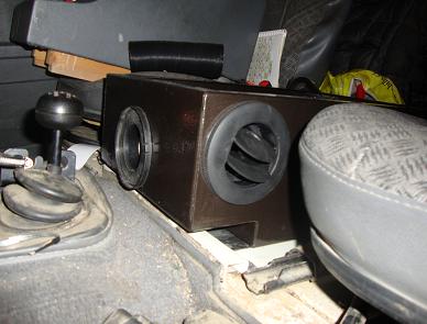

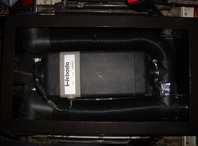

#2 Příspěvek od matooo » 02 črc 2012 12:23
Ja to mam urobene takto aby mi to fukalo aj na nohy. Vojde sa tam webasto air top 2000 ale myslim ze aj ine. za tu kisnu na topeni chci 700kc mam ji skladem a je to bez povrchovky. Cus mato

Ahoj jo tu kisnu mi od tebe bral Cyril... Proto patram jak to rozvést do auta.... Ty máš celkem 4 průduchy? Řidič spolujezdec dopředu a dozadu?

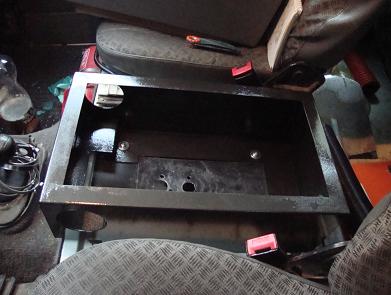

#5 Příspěvek od matooo » 02 črc 2012 16:32
tady

Pokud to dobře chápu tak vzduch bereš z interieru auta? Je pravdou že def má tolik netěsností aby hrozil nedostatek čerstvého v případě spaní a současně topení, co? Na discoveře jsem přisávání tahal ven, tam je těsnost přece jen větší..... Máte to někdo vyřešeno jinak? Dík za reakci

neznam nikoho kto by tahal vzduch z venku to ti pak pojede topeni na plny kule bo cidlo v nem bude hlasit bufiku ze ma furt vzduch studeny a furt bude zaple na plno. Takto se mi topeni po dosazeni teploty vypne a nejede. Podle mne je to blbost a nebude to fungovat kym tam nedas externe cidlo na vnitrni teplotu :hi :hi

To je povedené řešení. Já mám tu bedýnku od ex-tecu a z té to fouká "jen" dozadu.

Matooo co to jsou za mřížky na výdechu? Ony jdou "úplně" uzavřít? Zatím jsem našel pouze na směrováni teplého vzduchu a jak tak koukám na tvé fotky tak to vypadá že ty tvé sklopíš a tim pádem by měla jít vetší část teplého vzduchu otevřenými výustky.... Je to tak nebo ta foto klame?

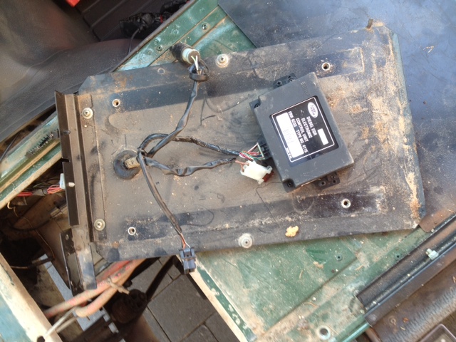

ahoj
sundal jsem cuby box a pod ním spoustu něčeho.... k čemu to slouží?
krabička je předpokládám imobilizer? ten je podle informací odpojený a taky když jsem krabičku odpojil od drátů tak auto jede
jeden konetktor bývá pod cubikem... k čemu slouží?
a ten třetí vůbec netuším
...take it easy....

#18 Příspěvek od lopik » 03 srp 2012 09:16
Tá krabička nie je imobilizér, ale riadiaca jednotka EGR ventilu.
Ostatné konektory tiež neviem na čo sú. ale predpokladám, že ten s gumeným krytom by mohol byť diagnostický konektor pre egr.

#19 Příspěvek od lukes » 03 srp 2012 10:39
jo takže vzhledem k tomu že mám údajně egr ventil zaslepen je tato krabička zbytečná včetně diagnostického konektoru pro EGR....? Jak by se projevilo odpojení rabičky kdyby egr nebyl zaslepen? třetí konektor běžně (teda u defů co jsem doposud viděl) kouká zespod cuby boxu.

#20 Příspěvek od matooo » 03 srp 2012 19:54
a ja tam nic take nemam:-) uplne cisto bo jak je tam origo vymontovany egr tak to tam asi nedavali super o problem menej :mrgreen: mato
