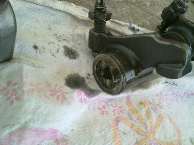

Tohle se mi včera stalo, nemá někdo tušení, jaká by mohla bejt příčina?

jak vypadá ten lom ?, z fotky toho moc nevidím

Vada matriálu. Viděl sem takovou vačku. Výměna a šlapalo to dál.

Tadle je ten zlom...

a je to origo nebo nahrada ?? :hmm:

raději bych koukl ještě na uložení jestli tam někde není větší vůle, není tam někde drážka jako bývá na projetých hřídelích pod břítem gufer, mě to nepřijde jako únavovej lom. Pokud by byla hřídel delší dobu naprasknutá - vada, tak by v lomu měl být napečený karbon

myslím, že je původní...najeto přes 270 tis...naprasklý to dle lomu asi nebylo...
zřejmě tedy prostě únava materiálu....jen mě zajímalo, jestli je možná nějaká jiná příčina...přeskočenej rozvoďák nebo něco podobnýho...

Pokud jsi také dělal třeba těsnění pod hlavou tak ti můžou jemně klepat ventily o píst. Známá to věc. Nebo to také klidně může být ten rozvoďák. Ale jestli se ti to potkalo tak to může být jenom pozůstatek.

Hubert píše:Tobě se to taky potkalo nebo se pletu?
jo...před rokem prdnul rozvoďák....teď jsem udělal těsnění pod hlavou, což se vyřešilo komplet včetně přebroušení, novýho plechovýho těsnění, při tý příležitosti kontrola vstřiků a všechno co k tomu patří...
když jsem to složil, auto netáhlo do kopce...což dělalo i chvilku před tou hlavou...je to váhou vzduchu, to už jsem zjistil, po jejím vyřazení to valilo super...dokud se neozvalo křupnutí a hrozný zvuky...což byla tuleta hřídel...

No tak to by mohlo být ono, jestli jste i nezapouštěli i ventily. Ale mělo by to být slyšet jako takové lehonké klepání. Podobné jako když klepe vývěva.

ale to by byly zvohlý zdvihátka, ne?
sedla ventilů se zabrušovaly....

No právě že nebyli. Ono to klepe jenom tak lehonce, že to ty tyčky propruží. A časem se buďto proklepou ty čepičky na ventilech nebo takhle praskne ta hřídel.
Ale u tebe, pokud byly ty sedla zapuštěný, bych to spíš typnul na pozůstatky z potkání, únavu materiálu a několikateré sundavání a nandavání.
Bych dal jinou a řešil bych to teprve až kdyby se to stalo znovu.

mám stejnej názor, nová je na cestě...

takže prvá příčina odhalena...po montáži hlavy jsem já starej kokot chytil vahadlovou hřídel jen 2 matkama a na další 3 zapomněl... :oops: :oops:
