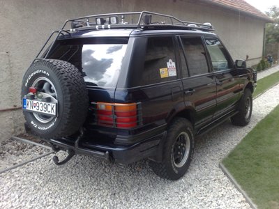

ja to mam takto
- Přílohy
- 09082009014.jpg (36.23 KiB) Zobrazeno 10229 x

Re: RR P38 - uchycení rezervy na páté dveře ?
Víc fotek a v lepším rozlišení
Vypadá to velmi najs
Jak velký opruz je lézt dozadu pro rukavice / vodu / whatever?
A dá se to celé sundat? Pokud ano, opět, jak velká otrava je s přendaváním SPZ?
Mimochodem, zahrada a žebřík jsou originál LR, nebo dělané na téma podobné?
Tak to je hezké
náhodou nějaký nákres držáku by nebyl ?
FRANKIE píše:ja to mam takto
S P38 je život hnedka pestřejší :-)
