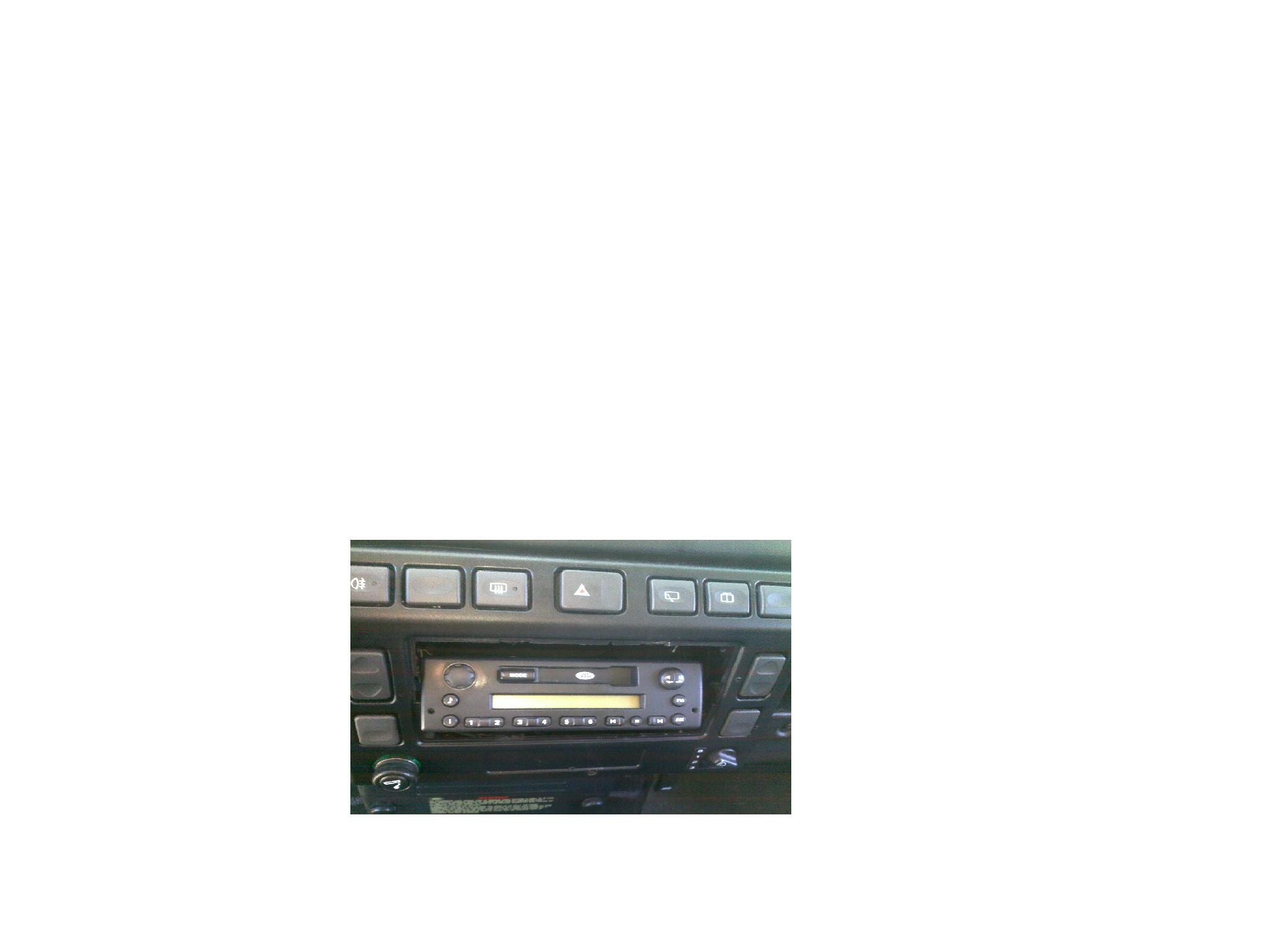

#9 Příspěvek od horsik » 19 srp 2012 13:49
Ahoj, posílám fotku rádia, který mám v autě a nedaří se ho rozchodit. Po zapnutí mi třeba celou noc svítí na Display CODE------manual. Kod znám, ale na zadávání dle příručky neraguje...Umíte někdo spravit, nebo máte někdo tohle rádio funkční na prodej? Díky! :ty jeden...:

Co blbneš, vždyť je to na kazety :chuckle ! Dneska už se ani CD nenosí! Já budu kupovat tohle, tak jestli chceš tak ti toho Soňáka, co tam mám, klidně daruji za odvoz :lol: !

... co znamena nereaguje podla prirucky. Ja mam sice novsi model LR radia s CD a kod sa zadava predvolbami 1-4 to znamena prve cislo kodu sa zadava opätovnym stlacanim predvolby 1 az sa zobrazi sparavne cislo nasledne druha pozicia predvolbou 2, tretia predvolbou 3 a stvrta predvolbou 4 potom sa to potvrdi urcitym tlacitkom.

Jak došlo k zakodování nvím, tak jsem už auto koupil.Ano, tak je to v návodu k rádiu. Auto je s CZ, takže mám k němu všechny doklady. Nereaguje znamená to, že i když mačkám předvolby, nic se neděje a pořád svítí CODE. Prostě se při mačkání čudlíků nic neděje. Asi budu řešit koupi nového ( staronového ). Dám odkaz do správné sekce. Pokud se ale najde nějaká dobrá duše, která by origo rádio darovala místo zahození do popelnice, budu vděčnej. :Sorry:
