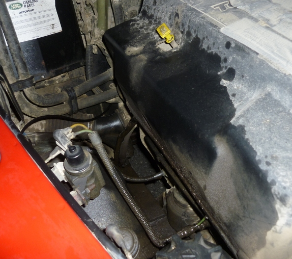

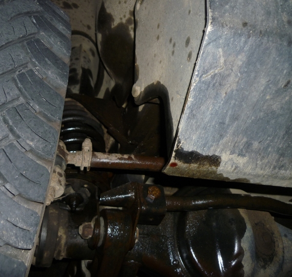

Tak jsem dnes prisel k defovi a kdyz jsem chtel vyparkovat, tak skoro neslo tocit volantem, doprava servo nepomohlo skoro vubec, doleva obcas, vse provazeno zvuky pariciho se nosorozce. Zved jsem kapotu a vpravo ve smeru jizdy vedle motoru nasprejovany olej, v nadobce serva olej je, ale mozna ne uplne vsechen. Vcera jel s defem bracha 350 km, bracha ridil defa poprve v zivote, takze si takovych detajlu, jako jestli jde servo moc nevsimal:-) Udelal jsem dve fotky s bleskem, neb uz je ted tma a videt na to stejne neni, tak mi muzete poradit, co mne ceka.

Čeká tě to umýt wapkou, dolýt kapalinu a zjistit odkud to teče. Mě před 2 lety v Polsku u Baltu praskla malinkou prasklinkou vysokotlaká trubka, co vede do převodky a po cestě domů jsem tam postupně na 1000km dolil asi 3l do nádobky, která má tak 4 deci. Nakonzervovaný bylo celý auto zespodu. Nejdřív jsem měl obavu, že je to převodka - byla celá mastná. Ale po umytí se ukázalo že to teče nad ní. Takže O kroužky - nepomohlo. Takže druhá starší trubka, a bylo to ok. Ta prasklina není okem vidět, ale při tlaku co tam je to prostě teklo. V RAVE je popis se schématem zapojení celé hydrauliky.

Pokud je te únik malej, jako jsem měl já, tak doopravdy nebylo poznat, kde to teče, dokud jsem to neumyl.

Muselo to cele probehnout behem vcerejska (350 km) a v nadobce nechybi vic nez panak oleje, takze mne ceka asi detektivka, ve stepich stredni asie se opravovalo krasne, ale v Praze pred panelakem, je to trochu otrava... Az vystopuju pricinu, dam vedet, treba to bude jen ta tlakova hadice / trubka, kdyby to byla pumpa nebo prevodka, tak bych ten olej cekal na druhe strane, ale ted v noci je na to prd videt.
