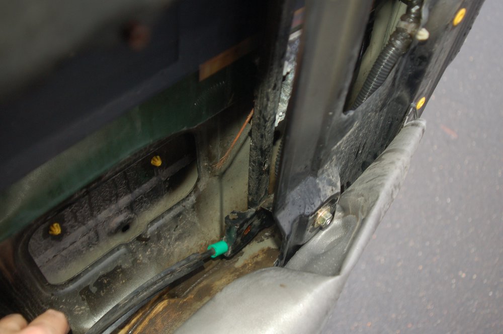

Dneska mi dojezdilo zadní okno - rozebral jsem tedy zadní dveře a zjistil, že příčinou je přerezlé vodící lanko. Úplně jsem se zděsil, jelikož na dně zadních dveří je opravdu humus - špína, bahno a mokro, takže se nedivím, že přerezlo. Pro názornost přidávám foto, rezavé lanko tam trčí z pod lišty, má vést přes kladku do toho bovdenu, který je na konci zelený.
Admine, budu se muset opět k Tobě nahlásit do servisu. Doufám, že oprava bude spočívat ve výměně lanka, že nebude třeba vyměnovat celou stahovačku....

Tak už zase jezdí.... Bohužel výměna celé stahovačky za cenu 10.000,- CZK. Admin hlásil, že to čeká na každého Freelandera, problém tkví v tom, že do vnitřku dveří se dostane špína, mokro, sůl a nic nezabrání přereznutí vodícího lanka.

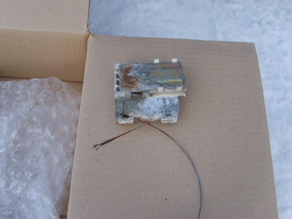

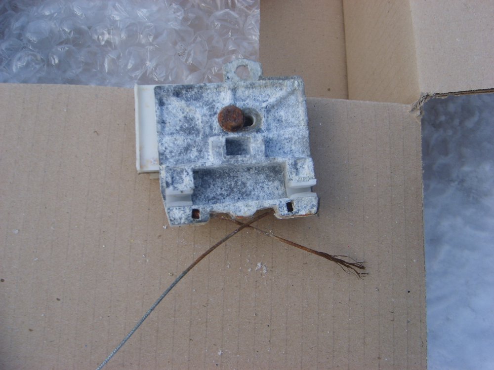

Jen pro zajímavost jsem nafotil část stahovačky po demontáži. Lanko je ocelové, koncovka hliníková. Rok výroby vozu 12/2003.
