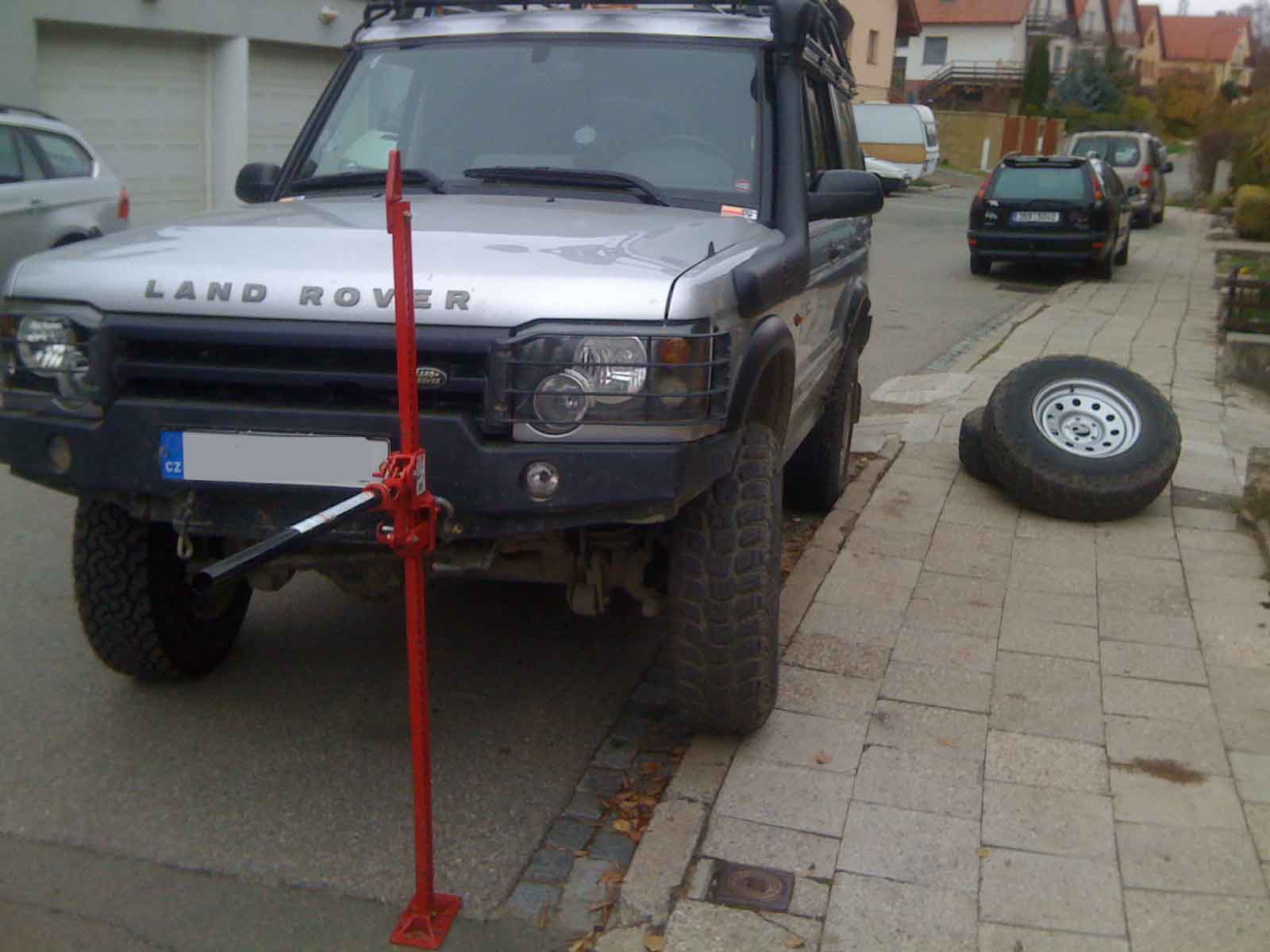

#6 Příspěvek od habakuk » 05 lis 2012 21:32
Tak Kumho 235/85 na origo ráfcích bez nějakých úprav. Po montáží gum na moduláry bylo potřeba ořezat prahy aby v rejdu neškrtaly. Samozřejmostí jsou delší zadní dorazy. Jinak jsem je dostal do papírů.

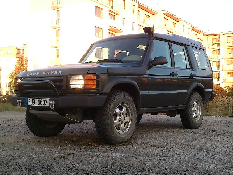

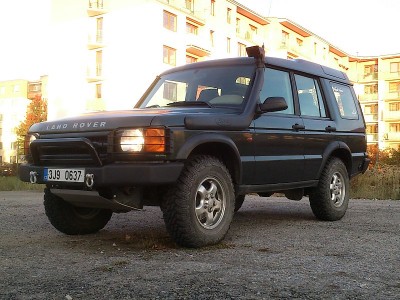

#7 Příspěvek od disco70 » 05 lis 2012 22:13
offroader4x4 píše: našla fotka, jak vypadá DII na těch 32" (235/85)
Takto:

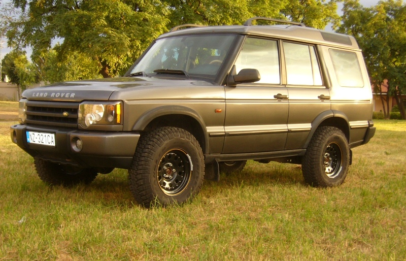

#8 Příspěvek od Maxsel » 05 lis 2012 22:39
2" lift a origo disky
