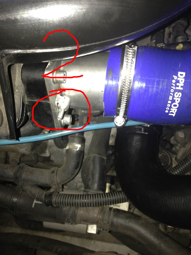

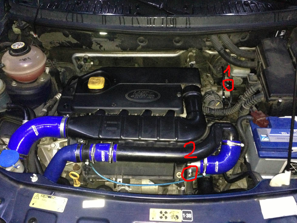

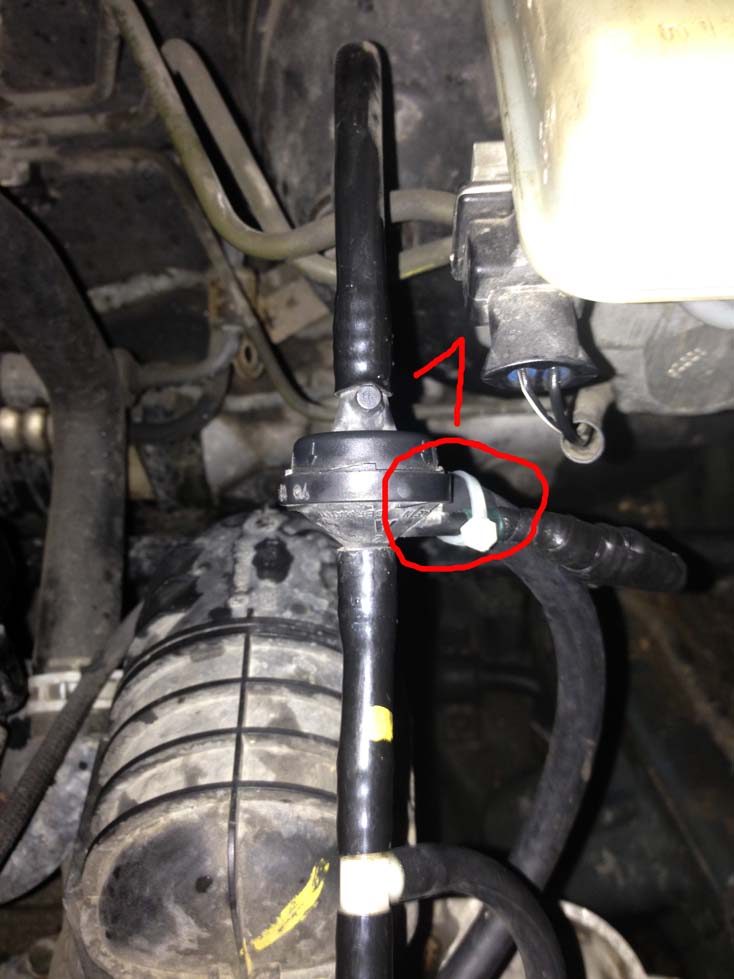

No tak som ti spravil nejaku obrazovu prilohu. Jedna sa teda o hadicku na ovladanie EGR ventilu. Ide z bodu na obrazku oznacenom cislom 1, do selenoidneho ventilu, ktory sa elektronicky otvara podla potreby z RJ a pokracuje dalej do EGR ventilu, co je bod cislo 2 na obrazku. Tam si mal kedysi povodnu hadicku. Takze v bode 1 tu hadicku odpoj a otvor na tom cucaku nejakym sposobom vzduchotesno uzavri. Ja som pouzil 10cm hadicku ktoru som prelozil napoly a zapaskoval vulkanizacnou paskou. A tu som nasunul na ten cucak. Moznosti je vela. Ja som pouzil co som mal po ruke. :-)

Díky,ale změnu jsem nezaznamenal. Doufam že na to někdy příjdu, zkusím koupit ty malé hadičky a zkusím je vyměnit kde je uvidím.
Možna je vadný ten seliot,nevím jak to zjistit. Kde jsi sehnal ty modre hadice a kolena a za jakou cenu? Možna mi netesni pravě ty , ale přitahle je mám dobře.Protože jak jsem psal než to natlačí tak je to zdechlé, ale jak je 2100ot, tak mi to ujíždí spod prdele.
