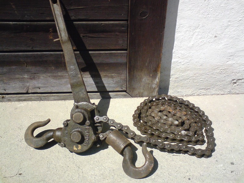

S vyprošťováním hupcukem mám docela dost zkušeností, víc než bych chtěl :-) Ten co máš v odkaze je čína, takže máslo a mě jeden takovej při používání málem zmrzačil. Ráčna se normálně rozpadla a v tahu to všechno ruplo. Rozhodně nechápu, jak si můžou dovolit napsat, že je to na 4t. Ale na popotažení auta z bahna nebo natažení pletiva na plot stačí. Já koupil starší řetězový brano a je to vážně nesrovnatelnej rozdíl. Neměl sem nikdy peníze na naviják na auto, takže je to mnohem mnohem pracnější :-D laciná verze na vyproštění. Kolikrát se stačí popostrčit jen o metr, dva. Kurty, popruhy a jiný věci se nechaji sehnat v jakymkoliv e-shopu vázací techniky za rozumný peníze. Stačí ti většinou nějaký s menší pevností. Já mám zelený (už nevim na kolik je to přesně kil,je to podle barev rozdělený) a stahával sem s nima i pověšený stromy a bez problému. Kupoval sem si Pewagy, můžeš koupit i velmi drahý s nápisem ARB, ale službu udělaji stejnou. Ten hupcuk doporučuju řetězovej, je nesrovnatelně lepší (taky holt těžší) Na jakou zátěž už si musíš vybrat sám, ale je to univerzální pomocník. Novej je docela drahej, ale nabízeji se hodně po inzerátech starší...

Oproti řetězovýmu hupcuku má High-lift velmi malej krok, jehož většina se ještě spotřebuje na napnutí lana nebo kurty. Navíc většina navijáků a jednoduchých "hup cuků" není určena na zvedání, ale pouze na vodorovné tahání. Narozdíl od pořádnýho řetezovýho hupcuku. On ten rozdíl je patrnej na praví pohled - ta čínská věc s lankem váží asi 3kg, 3,2tunovej řetězovej hupcuk asi 40kg a háky na jeho koncích jsou jak z malýho jeřábu.
Na vytahování auta jadnoznačně naviják, dnes už tak drahej není, nebo hupcuk co se posunuje po lanu - prodává se to pod značkou Brano. Oba mají to výhodu, že človek neběhá jak veverka s lanama a kladkama a nevymýšlí, jak se někam uvázat a zároveň aby lano bylo co nejvíc napnuté. Prostě to někam natáhne a buď začne navíjem nebo cloumat pákou a ono se to napne. U high-liftu se pohnu reálně o půl metru a musím zkracovat lano - jedinej smysl to má s řetězem, který mi umožní postupné zkracování.

No s tim větrem to nebude zase tak prudký :-). Pokud nejezdíš schválně nějaký extremy, tak ti ten hupcuk pomůže docela dost. Jsou to jen moje praktický zkušenosti. Pokud si to nedovedeš představit, tak asi jen proto, že si to nikdy nedělal. Je to dřina, zapotíš se, ale pokud nejsi ultra magor co se za každou cenu musí zahrabat, tak stačí vážně jen metr , dva popotahnout, což je u mýho hupcuku jedno dvě plný zatáhnutí. Časově je to v pohodě, kor když nejsi v práci a máš dost času. Traktor mám zadarmo, ale musíš holt kolikrát čekat. Naviják možná seženeš dneska levnějc, ale musíš ho do něčeho ukotvit a to zase něco stojí. Neni to nic proti ničemu. Doba je jaká je a peníze topíš všude možně a někdy se nedostává tam, kde bys chtěl. Kdo má peníze si ho pořídí, kdo ne může si pořídit aspoň hupcuk. Hele já bych byl jeden z prvních co by naviják na autě chtěl a asi ho i dost využil :-)
(Když sem měl jednou v mezičase jen felici do lesa, tak sem se tahal asi 30 metrů jen hupcukem, kterej má asi 1,5 metru na zátah. Dělal sem to asi 35 min, zpocenej, naštvanej... Ale pořád to bylo dřív než by přijel traktor, nebo než bych pro něj došel :-) )

U mě je průser, že na Friťáka není naviják kam a jak dát (myslím obvyklou cestou), takže já nad tím hupcukem přemýšlím už delší dobu. Vytáhnout s ním auto jde, s dobrým hupcukem to ani není taková dřina a je to lepší, než fuet otravovat traktoristy. Jen pro informaci. U značkového hupcuku se můžete vykašlat na nějakou nosnost, ta je pro sichr podle bezpečnostních směrnic udávaná asi 5x nižší, než ten krám zvládne. Macejky, který dělá výtahy určitě potvrdí, že i když je na výtahu napsáno např. max. 320kg, tak při zátěžových testech musí zvládnout mnohokrát víc, stejné je to u takovéhoto nářadí.
S řetězovým hupcukem Brano 1.7t vytáhnete z bahna Disco jak nic, stačí mít s sebou trubku kvůli větší páce, ať se nedřete jak koně...
