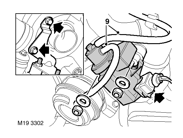

Jak již jsem psal ty ventily jsou dva naprosto stejné.Jeden je za egrem a druhý vedle turba ze spodku auta.Ten horní vyměň za spodní a egra zaslep.Musíš je nechat zapojené oba dva jinak řídící jednotka hlásí chybu.Popřípadě se tento podtlakový ventil nechá koupit v originále cca za 1900,-
- Přílohy
- Takto ten ventil vypadá.
- 4711.jpg (26.91 KiB) Zobrazeno 18934 x
