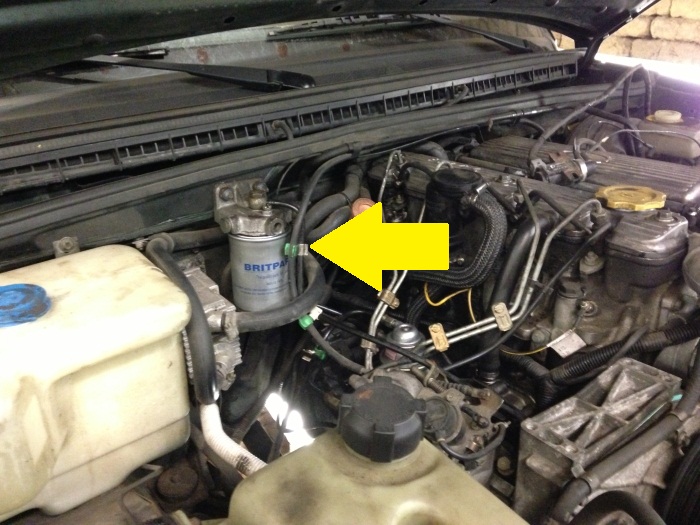

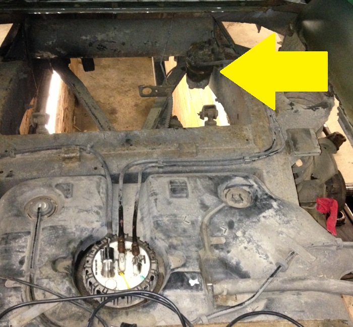

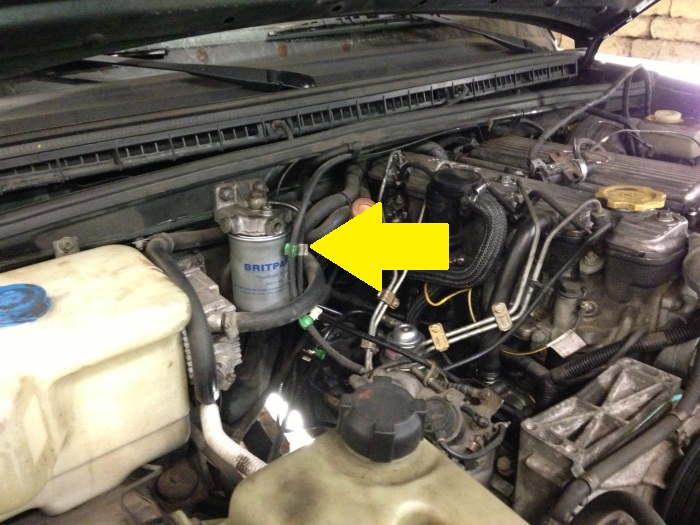

Kdyby něco, byl jsem teď něco řešit na firmě, tak přikládám fotky filtru a odkalovače vedle nádrže. Musíš k odkalení pod auto. Tady je vidět jenom proto, že ho máme na kanále a měníme shnilou podlahu...kubaacze píše:tak diky za rady chlapi! benzin do nadrze, nahral jsem filtr a chytlo to, projel jsem jej a jeste skocim na benzinu na plnou.

ohledne te odkalovaci nadrzky - kdyz bych ji chtel vycistit - nevytece mi benzin z nadrze? jaky je postup - staci jen odsroubovat?
