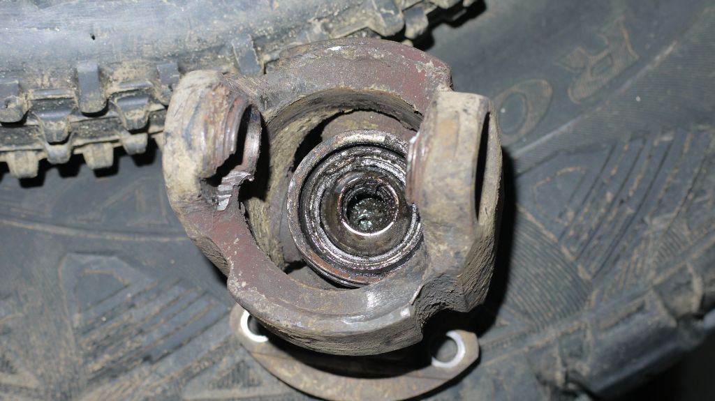

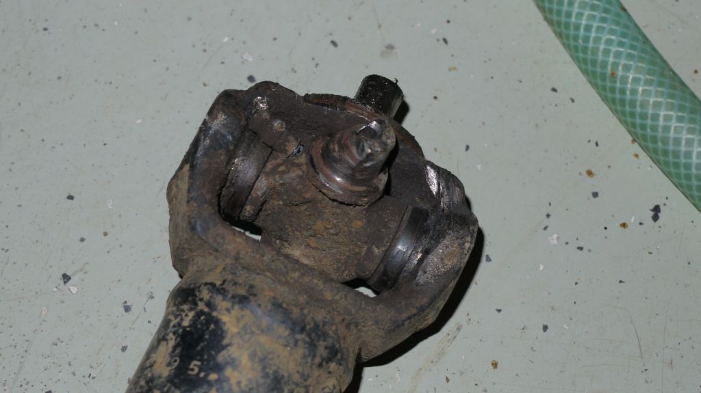

pred casom sa mi doslova rozletel kardan (vid foto) a vzhladom na priebeh by ma zaujimalo, co by mohlo byt pricinou:
- na krizoch najazdenych asi 20tis km, boli mazane
- kardan nejavil absolutne ziadne znamky vibracii ani pri vyssich rychlostiach
- jedine co som chvilu pred rozpadnutim postrehol, bolo lahke lupanie pri rozbiehani (ako keby boli povolene sroby na kardane), volu na kardane som vsak rukou necitil
- kardan stale nevibroval
- zrazu chytil brutalne vibracie pri zabere (pri volnobehu ledva citelne) a kym som sa stihol zorientovat tak sa jeden kriz utrhol (po ca 10km)
moja otazka je:
mohol to byt pridrety kriz alebo nieco ine?

#2 Příspěvek od Hubert » 05 úno 2013 20:42
Už sem to jednou opravoval. Takže možné to je taky během 10 km zničeho nic. Prostě utekli jehličky a to prodření je otázkou chvilky. Opravit to jde celkem dobře. Dej do prodřené díry starou misku z kříže tak aby se dal ten zub vyvařit pak ho vyvař a dobrousit a je to hotovo. Na kardanu nebylo nic poznat. Při vyvařování je ta miska nutná pokud ji tam nedáš tak se ti oko tak ztáhne že už ji tam nedostaneš.

jo mam to v plane opravit, len ma zaujimalo ze ci tak rychlo dokaze odist kriz...

#4 Příspěvek od teslo » 06 úno 2013 08:58
podla mojho nazoru, to nebola otazka iba tych 10 km. To boli asi uz iba jeho posledne chvile. Aj ked si to mazal, pravdepodobne sa vazelina uz dlhsiu dobu nedostavala k tym dvom miskam.

#5 Příspěvek od visby » 06 úno 2013 09:09
to je mozne, ale cakal som, ze sa to aspon nejak prejavi (vibracie napriklad). vcelku ma strasi, ze sa mi to rozsype niekde dalej od domu;-)

#6 Příspěvek od DanoDEF » 06 úno 2013 11:19
teslo píše:pravdepodobne sa vazelina uz dlhsiu dobu nedostavala k tym dvom miskam.
... tak tak je to najcastejsia pricina. Spravne namazat kardan nie je v domacich podmienkach jednoduche. asi jedina moznost je to vzdy demontovat z auta. Je to sice dost odstrasujuca varianta ale spolahliva (ja som to robil uz 2x :mrgreen: )

Podle mne se rozsypalo to stredici pouzdro a zbytek byl jen nasledek, proste z nej vypadly jehly. Stalo se mne to taky ale nastesti jen pri couvani takze nedoslo k poniceni kardanu

#10 Příspěvek od visby » 06 úno 2013 12:27
to uz neviem posudit, kedze ihly mohli povylietavat aj pocas toho ako sa to naprazdno tocilo. ale beriem to ako variantu, kedze zlahka drhlo ked bol kardan vonku. potom by som si vsak nevedel vysvetlit luskanie pri zabere (afaik znak zniceneho krizu) a ziadne vibracie (stary kardan vibroval ked bolo strediace lozisko stuhnute)...
