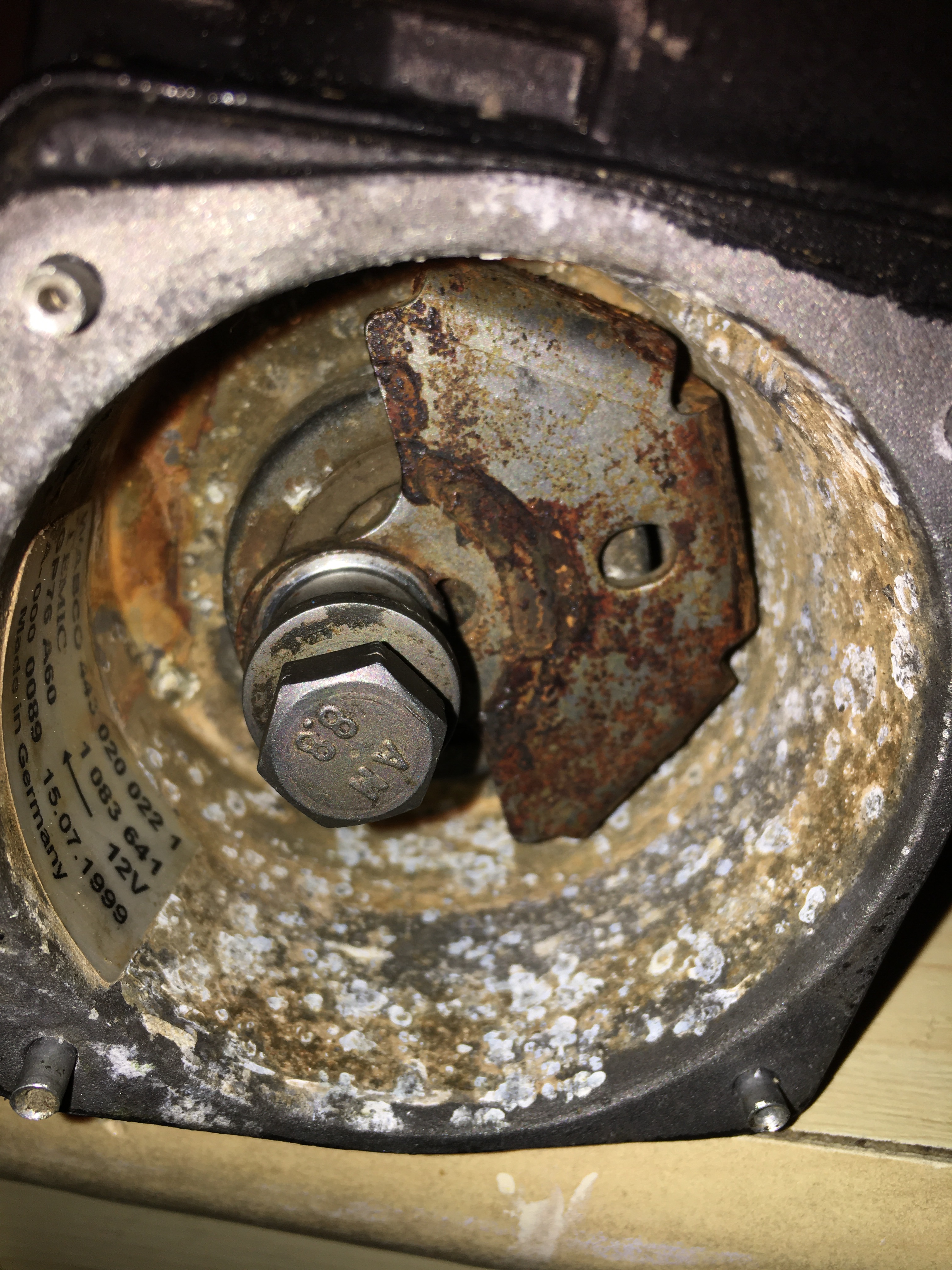

Kus to tu oživím,ako sa dostanem k ložisku kompresora za ojnicou? Je tam závit alebo je to lisované?Díky za odpoveď,

Víčko je nanýtované, v ojnici je ložisko nalisované na na klice by měl být šroubek. Teda alespoň co si pomatuju a co mám na fotkách.

Díky, toto som už absolvoval, teraz potrebujem zhodiť ten ostatok , nech sa dostanem na ložisko pred rotorom .
