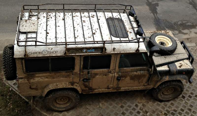

No ja mam snad jenom poznamku k pochozimu plechu, ze bych ho nedaval az dopredu az k prednimu oknu, vytvori to diky tvaru strechy uzasnou aerodynamickou kapsu. Ja mam plech po cele plose a je to asi prehnane. Asi ho sundam, narezu a dam si jenom dve takova "prkna" po stranach zezadu tak do 2/3 delky zahradky.

Ja uz jsem k tomu pochozimu plechu taky neco psal. Je to k nicemu. Brzdi to a dela to bordel. Hlinikova zahradka z profilu(viz. Honza Toomich) ma vyhodu ze je lehka a kdykoliv si ji z 90ky defa sundas sam. Na 110 uz potrebujes pomoc jednoho cloveka a pri kovove zahradce i vice. Ta vaha alu zahradky je asi hlavni vyhodou
Mel jsem obe(origo LR s poch.plechem i alu nakatanenga), u me vitezi ta alu.

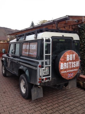

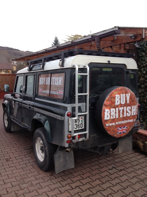

Tak jsem zahrádku nakonec vyřešil dvoumetrovou African Outback... je lehounká, pevná, při jízdě o ní vůbec nevím, nic za jízdy nehučí, atd., rozměrově mně vyhovuje, jedině co tak přemýšlím jestli to nevypadá líp když je to až dopředu, ale možná to je jen otázka zvyku...

Upravená ve středu na stan, na levé straně na markýzu a vzadu na hliníkové motokufry.

Front Runner jsem taky jeden čas vozil na autě, jeden dost negativní poznatek byl, že dost vrzala a bylo slyšet takové praskavé pnutí když se měnila teplota. O naložené ani nemluvě.
Je celá šroubovaná, hliníková a po výměně všech šroubů to bylo stejné.
Trubková je o dost méně hlučná a nikdy jsem nedával žádný deflektor ani když tam byl pochozí plech.
To jsou moje poznatky

Mne se prave libi, ze neni uz odpredu - z toho defa zustane ten jeho vyborne nevzhlednej cumak s tim nesmyslnym celnim oknemRover píše:Tak jsem zahrádku nakonec vyřešil dvoumetrovou African Outback... je lehounká, pevná, při jízdě o ní vůbec nevím, nic za jízdy nehučí, atd., rozměrově mně vyhovuje, jedině co tak přemýšlím jestli to nevypadá líp když je to až dopředu, ale možná to je jen otázka zvyku...
