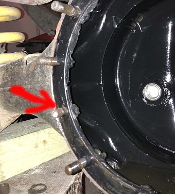

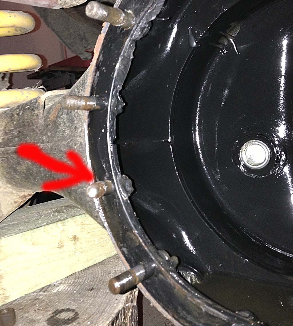

Jinak kdyby nekdo mel napad co s timhle: viz. obrazek
Musela tam byt nejaka vada, trosku jsme zabral a sroub byl v haji:((
Napadlo me uriznout, odvrtat, dat jinej a zevnitr trochu bodnout COckem ....

Nejsem si úplně jistý, ale není zevnitř matka? Tu povolit a pak ten šteft normálně vytočíš.
Re: unašeče a diferencial - jake těsnění?
Ne, je to tam jen nastrcene, diky
uz to mam vyndane a objednany novy sroub.

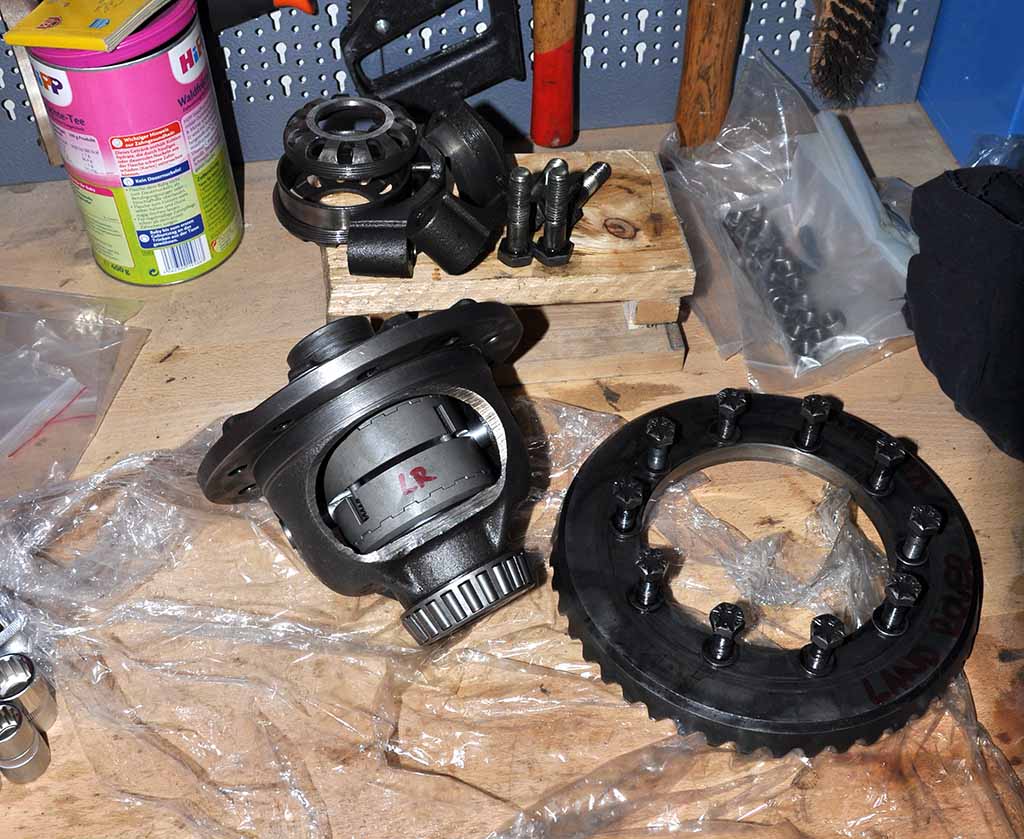

mensi tuning nastal ... dneska uz jsem sundal to lozisko(neslo ani stahovakem, musela nastoupit flexa), a namontoval zpatky planetove kolo.
Otazka ted zni, Slozim to sam zas dohromady?:))
Myslim, ze celkem jo, jedine co zatim nevim ... jak vymezit vule mezi planetovym kolem a hruskou + jak moc dotahnout ty velke matice, co vymezuji ta bocni loziska
(tu vec s hodinkama, kterou na vymezeni vuli doporucuji v manualu samozrejme nemam
ps: ta vec uvnitr jest pane Matoskovic vytvor ...

Bez hodinek to dohromady nedáš, pokud to nemáš ''v oku'', aby jsi tu vůli v zubech nastavil na 0,10-0,15 mm
Ten koš je dost slabý, vypadá to jako originál, je to možné?
Tos me nepotesil ... hold nekde vypujcim hodinky:)
jo, je to original kos, do ktereho je namontovana automaticka uzaverka.

Z toho bych neměl moc klidné spaní, je to bláto, pod zátěží se kroutí, občas i praskne.krtek007 píše: je to original kos, do ktereho je namontovana automaticka uzaverka.
