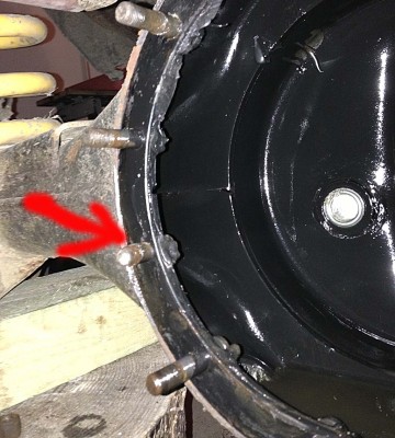

zkusim pozadat o radu:
Nejake navrhy jak to vyresit??
Napadlo me uriznout, odvrtat, dat jinej a jemne bodnout COckem zevnitr ... je to blbost?
Jak vubec tam ty srouby drzi? prijde mi to tam jen nalisovane.
Diky za rady:)

#2 Příspěvek od Sláma Karel » 13 bře 2013 23:02
Úplně normálně vyklepneš dovnitř a pak zevnitř nasadíš jiný. Ten se tam sám dotáhne až budeš přitahovat diff. Je tam takový tisícihran, který zajíždí do toho tubusu.
Normálně vem kladívko a vyklepni ho.

#3 Příspěvek od krtek007 » 13 bře 2013 23:35
Diky Karle!
Vyklepnu a zacnu shanet sroub:)
To mam z toho, ze se poustim sam do akci jako rozborka diferaku ... doufam, ze to za to bude stat a samosvor od Matosky bude fungovat.
