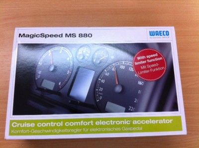

Tempomat Waeco MagicSpeed MS880

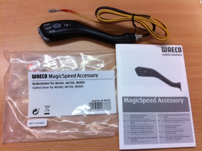

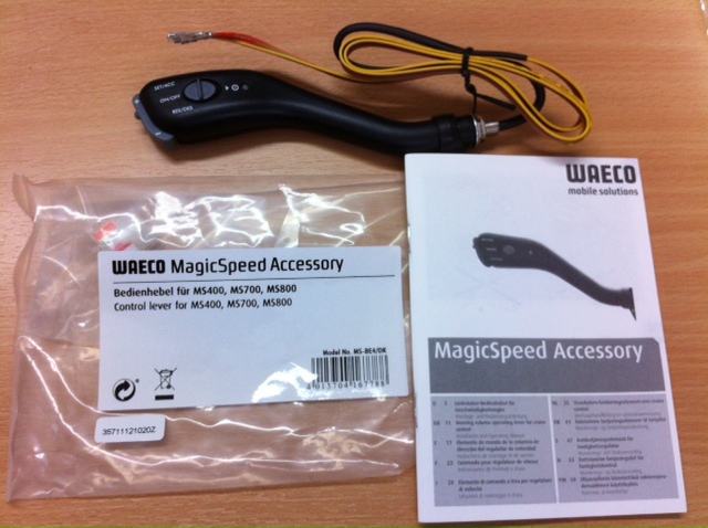

Ovládací páčka MS-BE4

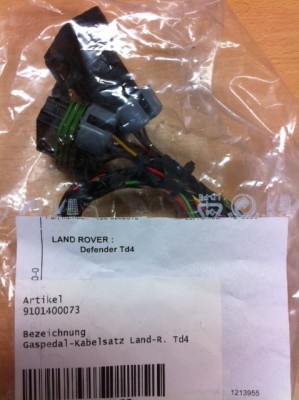

Kabelový svazek pro L.R. Defender Td4 Puma
