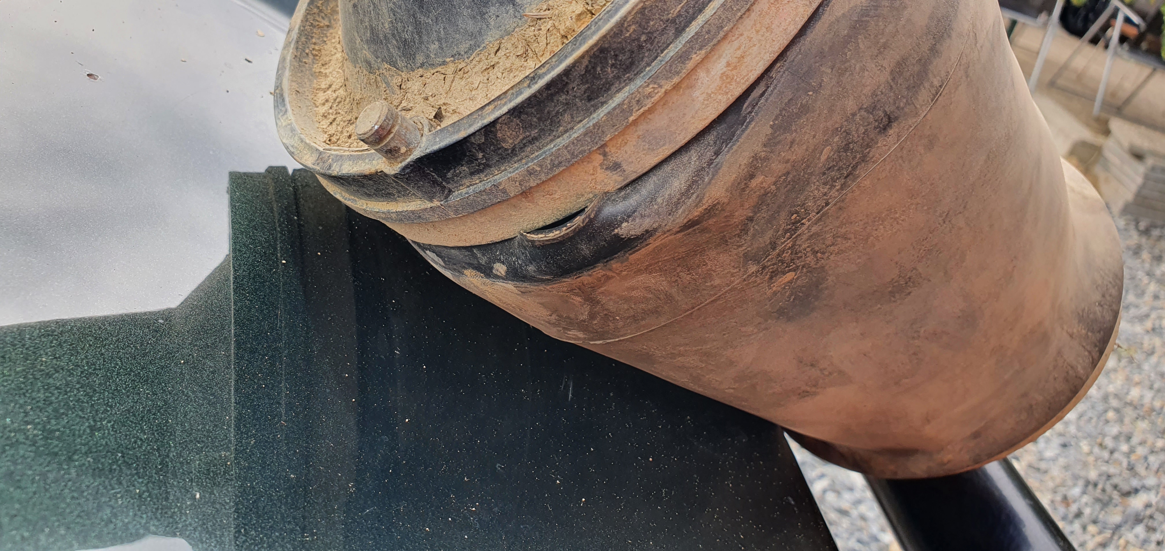

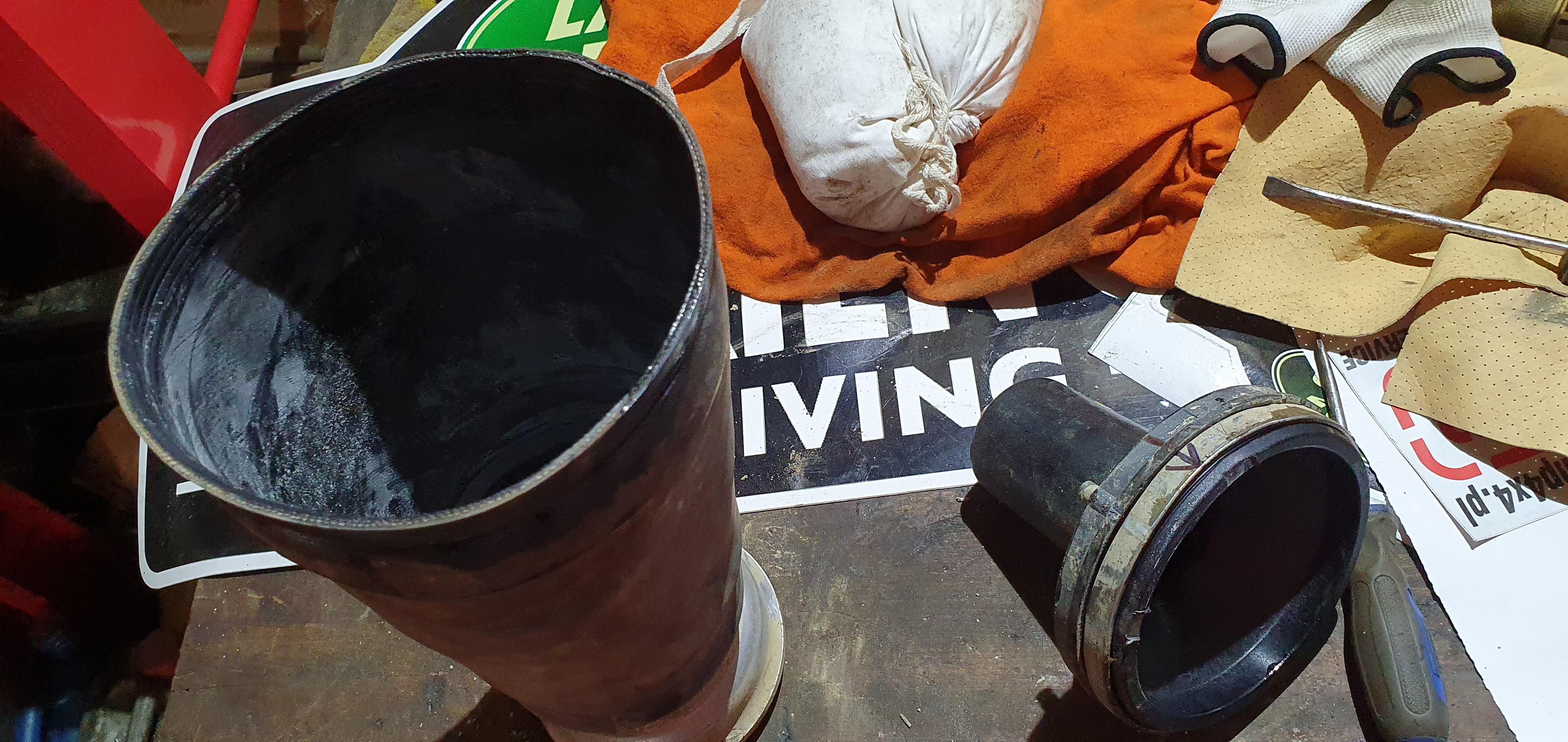

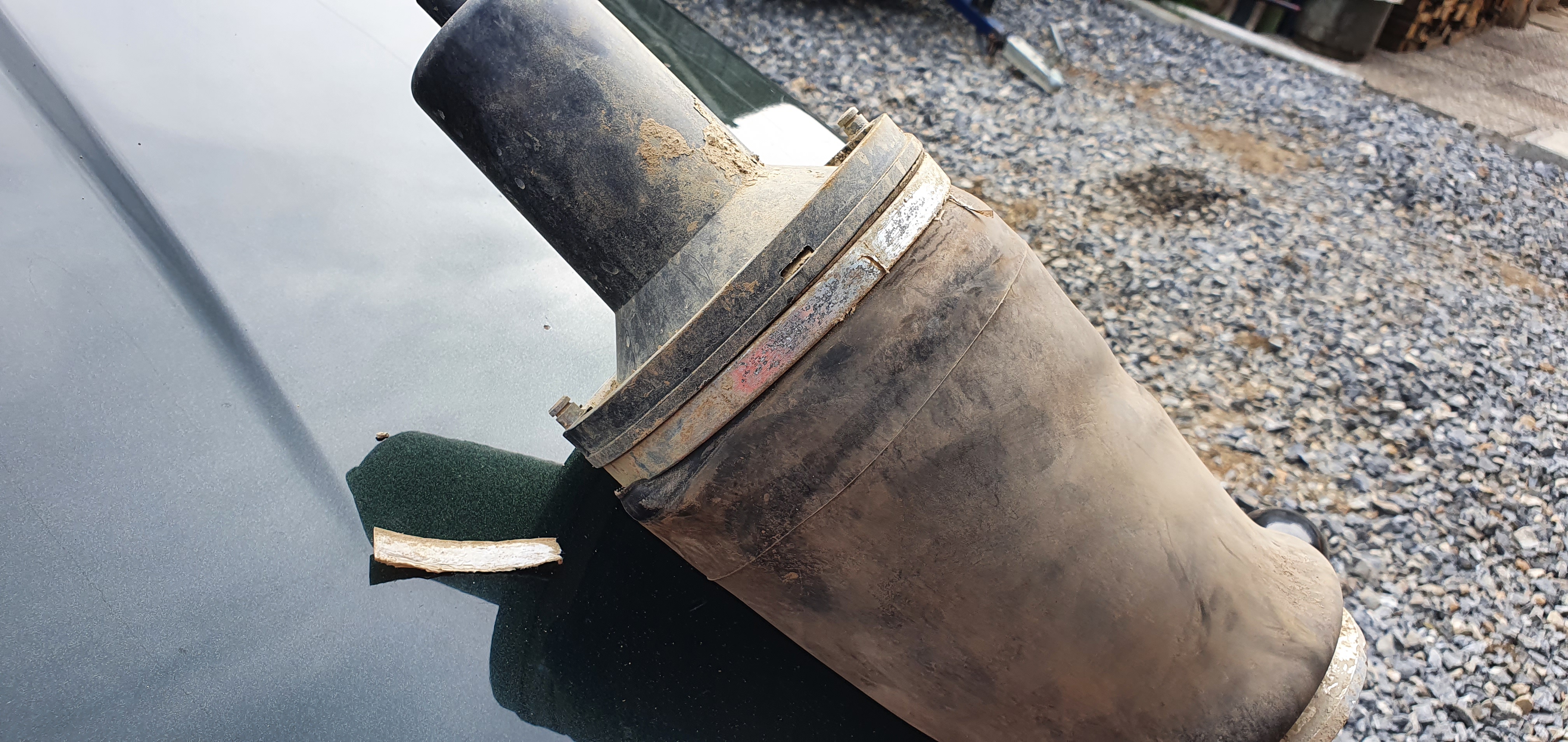

Re: A zase ty měchy
No nazdar panove.
Pred nedavnom sa tu jeden uzivatel pytal co su vlastne zac tie cinske mechy.
Moja odpoved po 1roku No Super sama chvala a napodobne.
.Ale ako sa na to pozeram asi som to zariekol,dnes po dlhsej prestavke zjazdou v terene som sa vybral do lesov az nezanevriem na P38cku a nasledny stupak do kopca som odstavil auto vo velkom naklone a vybral som sa robyt foto krajiny.Nasledne po 15min cosi zasypelo nevenoval som tomu pozornost ved vedla mna pes asi si odkaslal
No ked som sa vracal ku autu nasiel som si prekvapenie a to vyzuty mech
Po nastartovani mi sfucal aj zadok a ja nemilo prekvapeny ze som ostal na dorazoch
smutny a zahanbeny cupkat sa 10km/h domov.Najhorsia 2hodinova jazda domov
Neprajem takuto cestu ani najvecsiemu nepriatelovi.
Chcem sa touto cestou opytat ci by sa to dalo v domacich podmienkach dat znova nalisovat alebo sa stym ani nebabrat.
Pokusal sa niekto o takuto zufalost?Guma vyzera OK len je vyskocena z krimpu a odtalo mi este poistnu zavlacku spodnu.

Tak idem skusit nieco spravyt. Vyzut som to vyzul len ci to nepoistit dakym lepidlom na autosklo alebo podobneho druhu.
Viem ze je to fuserina
Ale skusim z toho nieco spravyt.
