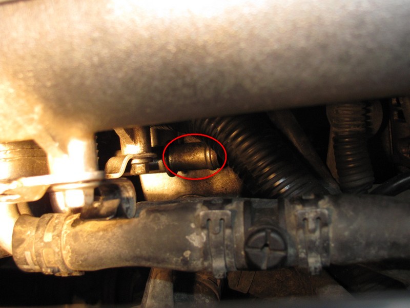

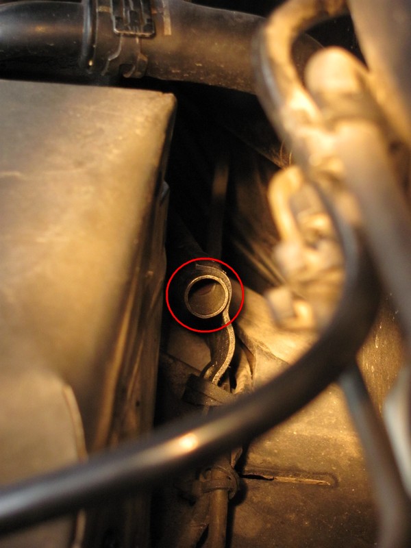

zas som cosi objavil. trubka co neni nikde pripojena. naco to tam je??
trubka ma tvar L. jeden koniec pod chladicom paliva, potom je zahnuta za motor a na druhej strane motora konci.
pod chladicom paliva, pohlad z vrchu
za motorom, pohlad z lavej strany

Nie, tato je kovova, priemeru asi 12mm, a ide fakt len okolo motora. Na tych fotkach to zajtra zakruzkujem cervenym

tak som upravil obrazky, ta trubka je v oznacena cervenym kruzkom

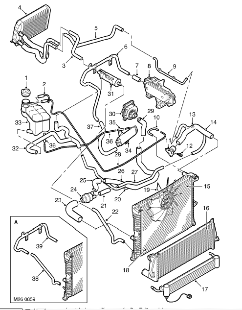

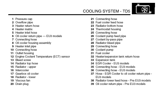

#8 Příspěvek od petmic » 05 dub 2013 07:03
Hubert píše:Je to tuším na hlazení EGRu. Pokud by ním bylo auto vybaveno.
presne ako pises. na nejakom anglickom fore uz niekto zistoval to iste. je to oil cooler coolant return pipe (na obrazku vyssie pozicia c.6). akurat ten obrazok nezobrazuje to co je na mojom aute namontovane. niektore eu3 motory nemali chladic na egr takze z chladica oleja nejde hadica dozadu a okolo motora na pravu stranu a na egr. tu kovovu trubku napriek tomu ze nie je pouzita v fabrike aj tak namontovali.
