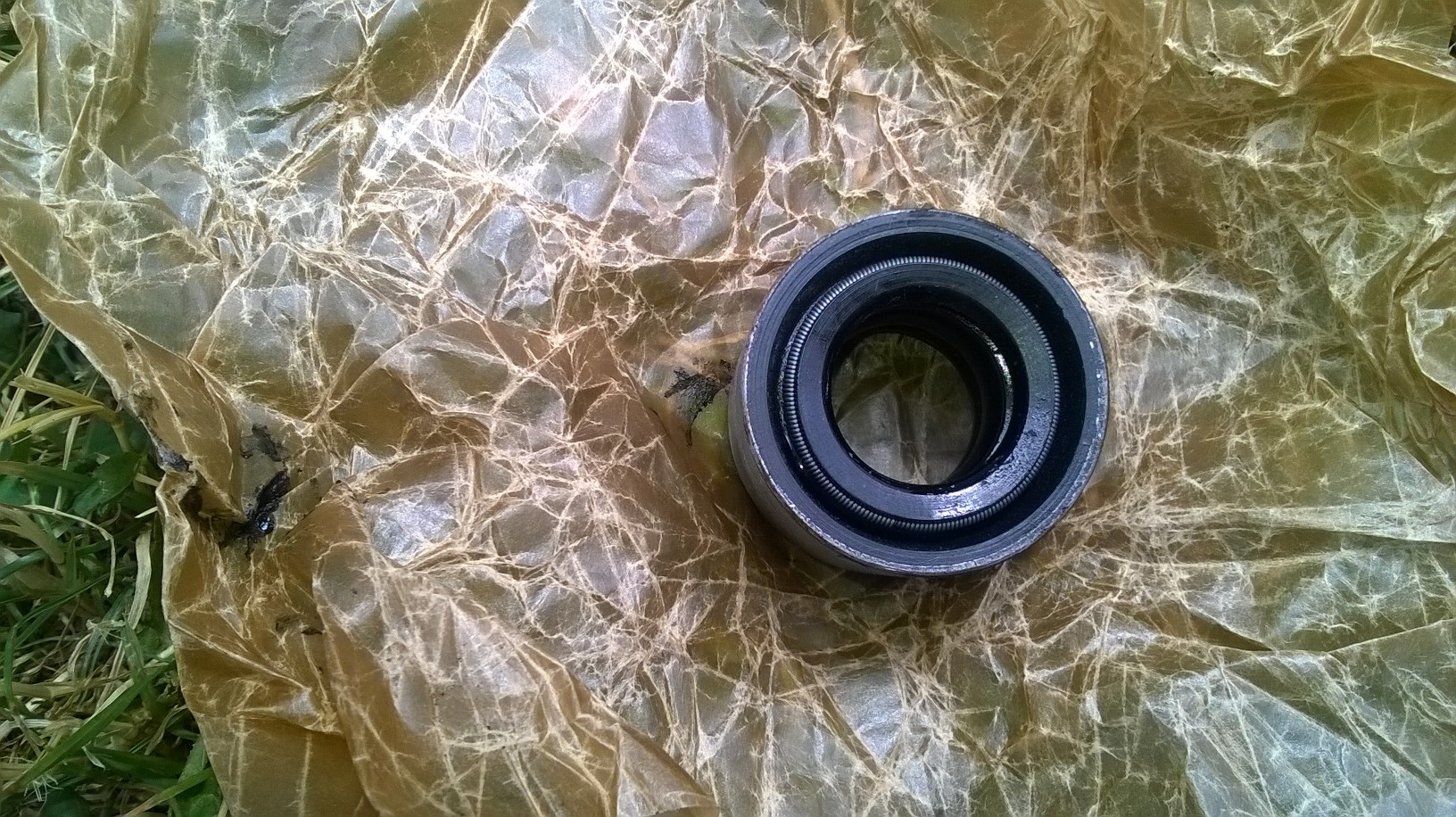

Děkuju za reakce. Nejde mi ale o vodící čep, ale o pouzdro, které je naražené v kardanu a nastrčí se na ten čep u difu. Pouzdro je kovový váleček a vevnitř je gumový kroužek.

Ako vymenit tento kus ktory je v kardane?

:roll: cital si toto vlakno od zaciatku? vyberies to tak, ze to cele rozbijes a rozsekas
