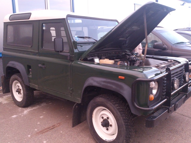

Ahoj.Mám možnost za rozumnou cenu koupit defíka 90, rok 92 ,dvoustovka. Auto je absolutně bez koroze ,po nastartování šel z motoru chvíli bílí kouř, určitě je potřeba udělat pár věcí na podvozku,ale jinak je myslím v dobrém stavu . Ale chci se zeptat ,je rozumné kupovat dvacet let staré auto,k téměř každodenímu ježdění a vydrží něco tyhle motory a jak složitý by bylo do tohohle dát případně motor z třístovky,pokud to teda bez větších problémů vůbec jde? Kdyby to byla třístovka,tak neváhám ani minutu,tady jsem ale na vážkách : -(

#7 Příspěvek od goodlift » 03 čer 2013 11:45
tak tady je,nic méně auto jsem nevzal,tak že si myslím,že jak se postaví na papíry bude brzy k prodeji
