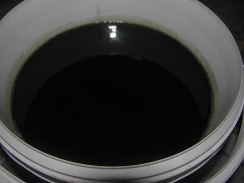

skontroloval som oleje v difoch. vpredu pekny zlty, vzadu cierny ale furt to je olej (neni tam ani znamka vody). zdvihol som vzadu auto, tocim kardanom a mam pocit ze cosi klepe v dife. rozhodne to ma iny zvuk ako predny dif.

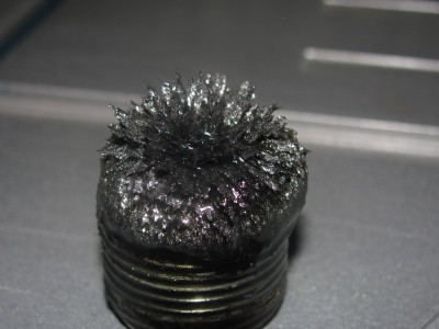

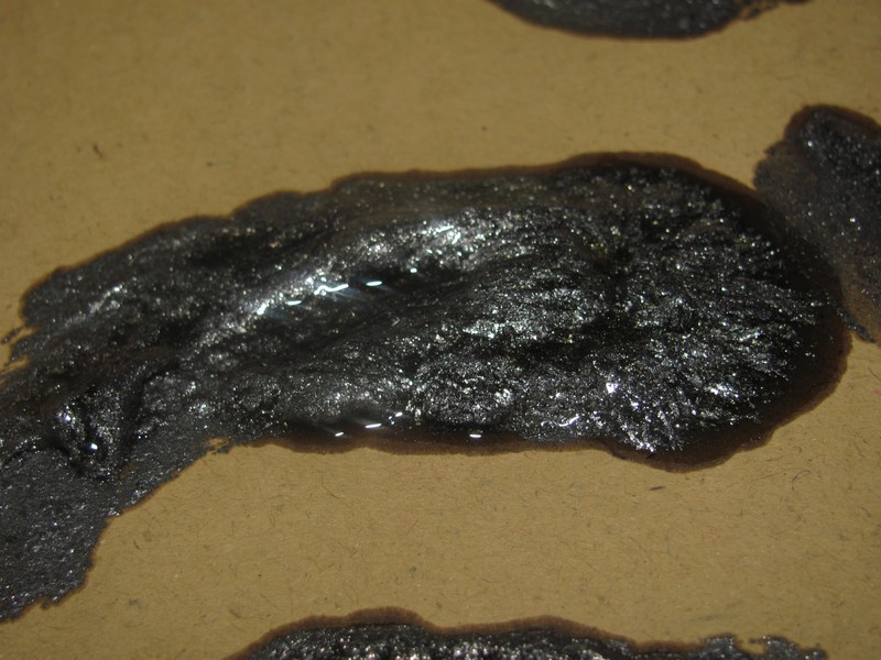

vypustil som olej z difu. bol cierny, na magnete pasta s ocelovym prachom a sponami velkosti cca 0.5mm
je to normalne? asi nie, ze? je mozne ze je v dife cosi tak nacate ze to robi ten buchot pri pridani/ubrani plynu?
otazka je, naco sa mam pripravit? co odchadza na LR difoch?

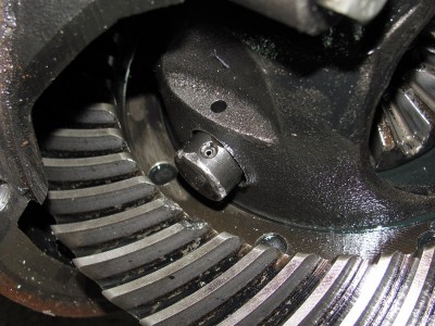

prave som na to pozeral este raz..ta vola nie je 1/4 otacky, je to menej tak 1/8. pozeral som cez napustaciu dieru na zuby. su tam vsetky, nic nie je vylamane, ale su dost vydrane.
kolko roboty je vybrat dif? je opravitelny alebo len vymenitelny?

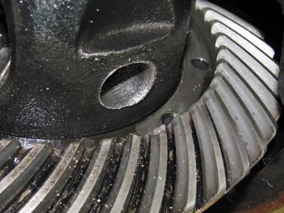

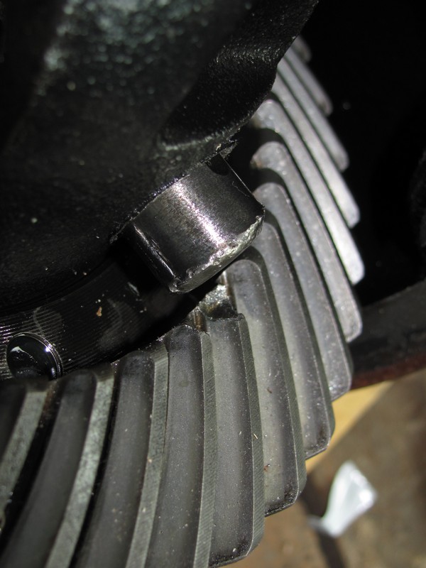

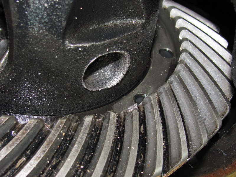

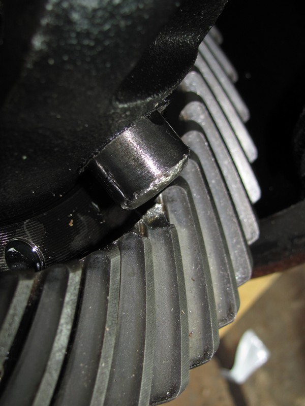

problem vyriesny...bol to ustrihnuty kolik v zadnom dife. otazka je co to sposobilo?? oleja tam bolo dost

Ale diff vypada OK, tech par okraju ozubeni, urcite nebudou potreba, zase to seskladej a muzes frcet...

ono tam toho bolo viacej. kuzelove kolo bolo tiez riadne nacate. na foto to tak nevyzera, ale ta diera v klietke diferaku bola riadne rozbita, hriadel tam mala volu asi 2mmBalú píše:Ty si menil celý diferák ? podľa mňa to tiež nebolo až také tragické,však Ti nehučal,alebo mal už veľkú vôľu ?
