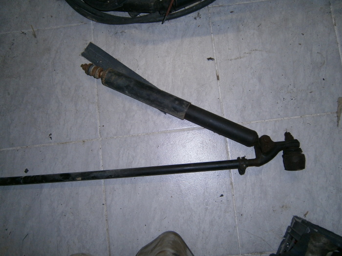

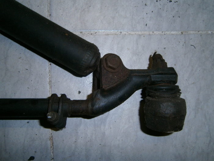

Ja ti neporadím ako na to ale keďže to chcem v budúcnosti tiež riešiť tak som o krok napred pretože sa mi podarilo ukoristiť tyč riadenia z Defa aj s tlmičom :mrgreen: . Rozdiel je iba v tom konci ktorý sa napája na domček riadenia. Z toho totiž vychádza držiak tlmiča. Na spolujazdcovom nosníku rámu má byť druhý držiak. Tá moja pochádza pôvodne zo 130tky ale tam by nemal byť rozdiel. Dokonca si myslím, že tá rozdielna časť by sa mala dať použiť do origo RRCčkovej spojovačky.
Takto nejak by to malo vyzerať pri pohlade z predu
Ja viem, že fotím ako stará indiánka ale možno ti to pomôže :D :wink:
