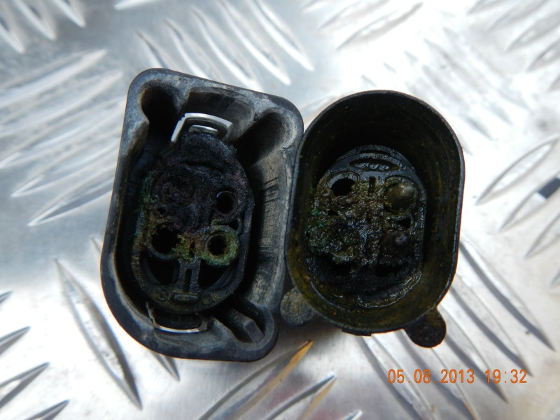

Dnes se mi stala nemilá věc. Chystal jsem se na projížďku na motorce a šel jsem si pro přilbu do kůlny. Jak jsem vycházel z kůlny všiml jsem si že vychazí slabý kouř z pod kapoty mého Defendra, přihlídnul jsem a v tu chvíli auto začalo samo startovat a rozjelo se proti mne, přejelo dvoukolak, babetu a narazilo do kůlny. Chvíli trvalo než jsem se vyhrabal a dostal se do auta, vymačknul spojku a kleštěma odpojil baterku. Mezitím se už valil bílý kouř z pod kapoty.

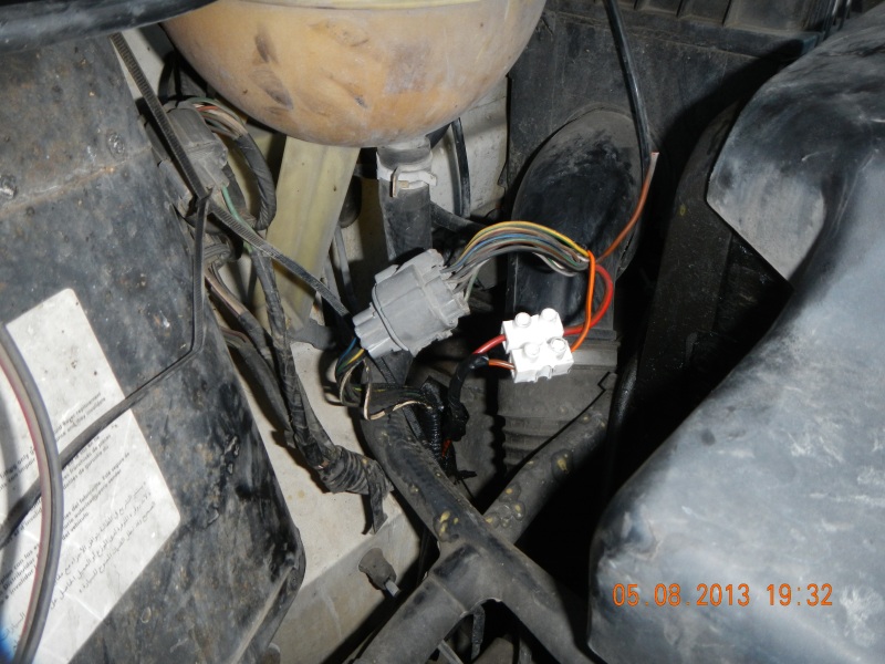

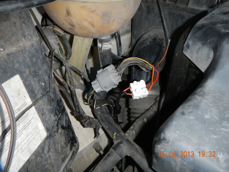

Příčinou byl zkrat v mokrém kenektoru vedouci ke startéru.. na fotkách ukázka spáleného konektoru a místo kde se přibližně nacházel (už nahrazen svorkovnicí)
Pozor tedy na to, skončilo to jenom škodou na majetku a na autě( rozbité mlhové světlo a pomačkaný blatník) ale mohlo to dopadnout mnohem hůř, před půl hodinou jsem totiž ležel pod autem a dotahoval uvolněný tlumič. A tragických variat Vás asi napadne dost.

SJ410 píše:To ale jelo "jenom" na startér, ne? Nechytlo to....
jj jelo jenom na startér, ale i tak to mělo dost velkou sílu, na to aby auto pobořilo starou kůlnu.
