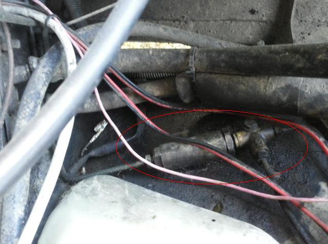

co je to oznecene v cervenom kruzku? myslim ten valcek medzi brzdovou trubkou a rozdelovacom T??

Omezovač tlaku pro zadní nápravu na sekundárním okruhu.

co sa stane ak to odpojime, odstranime a nahradime trubkou? zacalo to slzit, majitel vraj zistoval u viacerych predajcov ND (tu z fora ale cez mail) co to moze byt a nic nezistil, vraj to nikto nevidel,

No vzhledem k tomu že na ostatních autech to bejvá nefunkční bych to odstranil nebo přetěsnil. Jediný co to může způsobit je to že začnou zadní kola chodit do smyku ale myslím že to nenastane.

Omezovač je myslím že je docela důležitý pro to,aby zadek nepřebržďoval,to by mohlo být docela nepříjemné.
Měl by jít vyčistit a přetěsnit,nic složitého to není.

ja to sundal a vpohode.mozna to dokonce konecne aji brzi.
