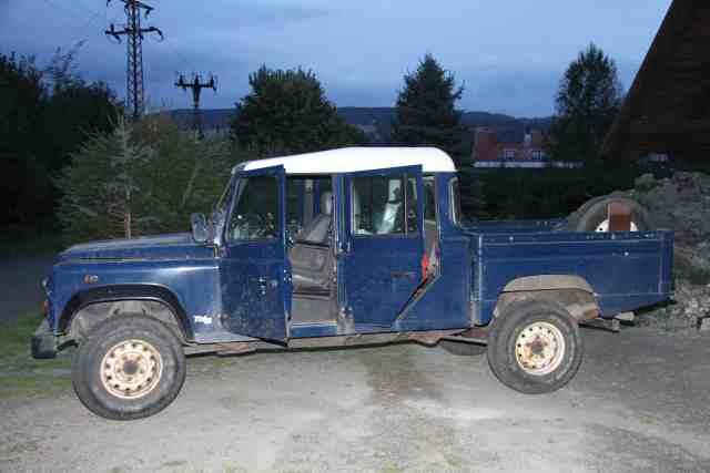

Protože Disco2 je nám ve 4 malé, pořídili jsme Defender 130, TD5, r.v. 1999.
Je to sice trošku otloukánek, ale kromě běžného opotřebení není moc prorezlej - podle první kontroly je chycená zadní část rámu, ale v pohodě by měla jít zazáplatovat, footwell či jak se to jmenuje a možná ještě malý kousek na bulkheadu. A chycené všechny dveře, které už někdo začal opravovat. VIN na rámu perfektně čitelný. Mechanicky to vypadá na výměnu jednoho kříže na kardanu a všech kulových čepů řízení, utěsnění víka ventilů a mělo by to být vše. Jinak jede, nekouří a nikde nic moc nebouchá.
Čekal jsem, že to bude horší, ale i tak bude práce moc - cílem je dlouhý wagon - se dvěma řadama sedadel a spaním uvnitř. K tomu střešní stan a výhledově zvedací střecha nějak sroubovaná s ochranným rámem. A to je vlastně důvod proč 130 a ne jenom 110 - oproti D2 už je to o podstatnej kus větší.

Uvidíme, dneska jsem začal sundávat korbičku, ať můžu pořádně prohlédnout a poopravovat zadní část rámu.
A už mám první dotazy:
1. čím opravit rám - mám tady 2,5mm tlustej železnej plech, bude to stačit?
2. HCPU korbička - kde všude je upevněná k autu - našel jsem vpředu dva držáky a vzadu 3 držáky a pozůstatky dalších dvou
3. tažné zařízení - teda spíš pluh na hlubokou orbu nebo kotva proti sjíždění svahů - chybí mi nastavitelná část s koulí - takovej ohnutej plech s dírou pro prostrčení čepu na nastavení výšky a dírama na upevnění koule. Neválí se někomu?
4. klimatizace - tam mi chybí úplně - koukal jsem na originál řešení a nadšenej z něho nejsem. Nezkoušel někdo nacpat výměník klimatizace k výměníku topení do motorového prostoru? Podle mě by se to vejít mohlo, i když bude nutné celej box upravit a asi přidat nějaký ventil na ovládání teplé vody do výměníku topení.
5. palubovka z Pumy - to by se mi líbilo ještě víc - neválí se někomu? Jakej je rozdíl mezi LHD a RHD, nešlo by to přeskládat? Podle odrázků co jsem našel to vypadalo, že je symetrická.
6. zadní náprava - Salisbury mě nějak nevadí, ale vadí mi cena za uzávěrku - co to vyměnit za normální Rover nápravu? Co všechno musí být jinak - brzdy? kardan? něco jiného? Jakej je rozdíl v nápravě z Disco1, Def90 a Def110?
Co šlo povolit to jsem povolil, zbytek co nepovolil jsem utrhl, je to rychlejší, než odvrtávat. korbička už je jenom volně ložená, takže asi pozítří půjde dolů. A potom se uvidí, jestli budu muset vyndat i nádrž.
